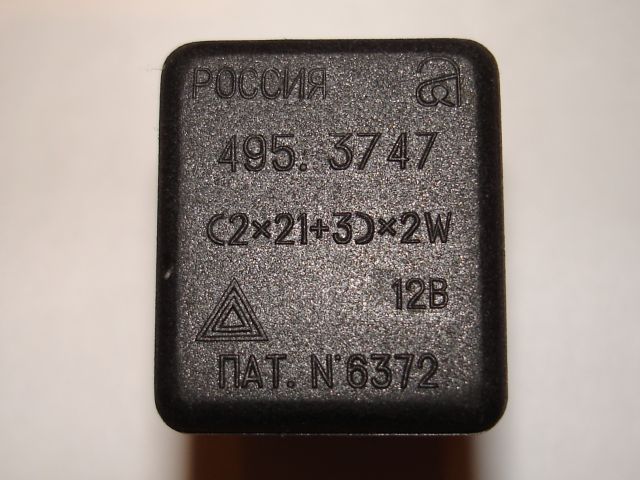

И еще, так как выяснилось что не все реле поворотов одинаковые, даже с номером 495.3747, выложу фото своего с микросхемой, может кому поможет для опознания того что нужно без вскрытия.

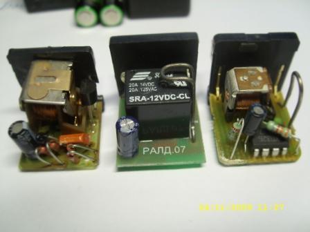

Искомое реле найдено,в машине.Их у меня теперь четыре вида.Пятое покупать не стал,оно форматом какое-то большое.Ради интереса привожу фото трёх.Четвёртое с поверхностным монтажём на транзисторах стоит сейчас в машине.

Сообщение Добавлено: 24 ноя 2009, 14:17
    3040
  •  18780
  •   170
  •  18 сен 2007, 22:36
  •  Тюмень-столица деревень
Блог: Просмотр записи (1)
Такое реле стояло на дэу эсперо.давно видел в магазине при официальных дилерах в ростове.можно поискать в своих городах.стоило вроде гуманно.цены не помню.
Осталось только узнать на машинах каких производителей такие стоят и есть ли такие дилеры в вашем городе.
