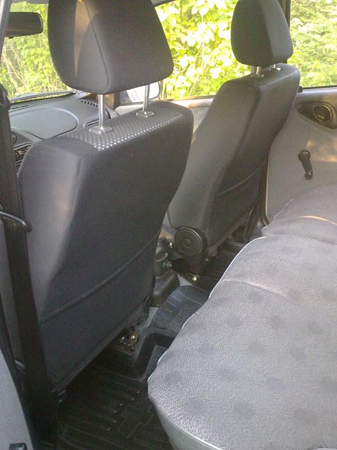

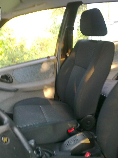

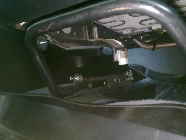

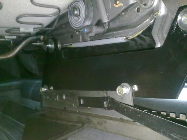

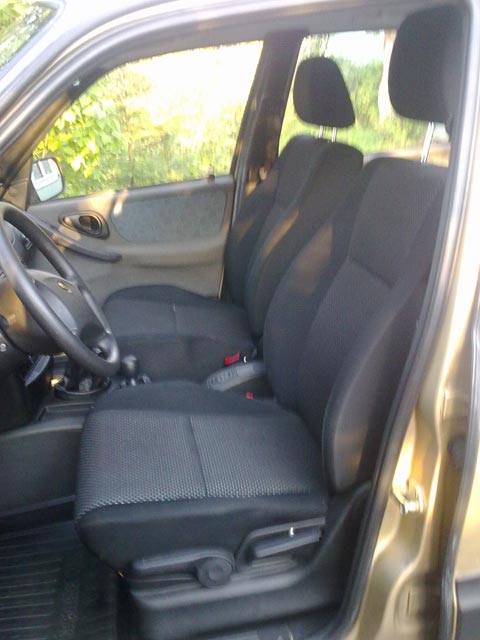

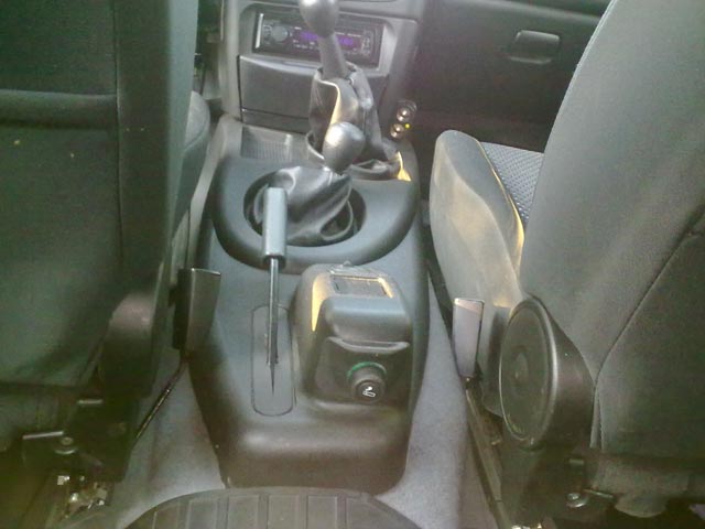

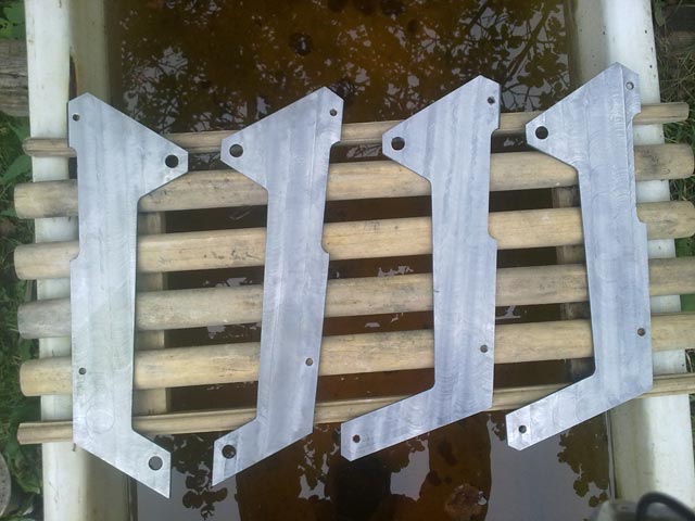

sm_alien писал(а):
Надыбал два новых сиденья от Сузуки Гранд Витары за 5 т.р. и воткнул в свой шевик.
Все делалось без колхоза на переходники и втулки (чтобы иметь возможность воткнуть старые если что). Проехал 2000 на них - впечатления одни плюсы - посадка стала выше - как в джипе, а не пузатерке... Сиденья сами жестче чем штатные, но при этом на хреновой дороге они лучше гасят удары и вибрацию. Самое интересное что несмотря на то что они на много удобнее они еще и меньше - уже по ширине и у задних пассажиров для ног появилось больше места.
Фотки: (Снимал чтобы покрасить переходники - до этого перед отпуском не успел. Не было возможности гнуть железо - если бы была сделал бы более тонкие. Качество не айс - фоткал на телефон - фотик забыл в городе.)
PS: Если кому то надо чертежами могу поделится...
PSPS: Подпиливал декоративный боковой пластик на витаровский сиденьях - у нас он в порог упирается...
