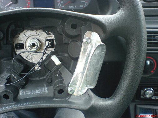

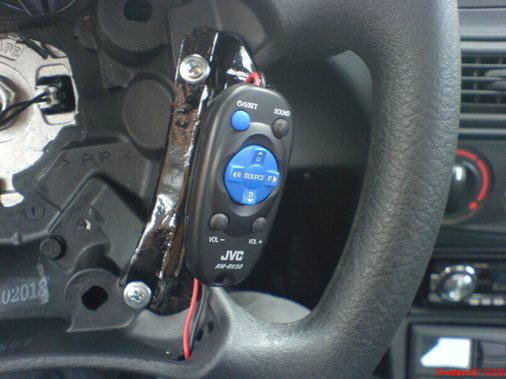

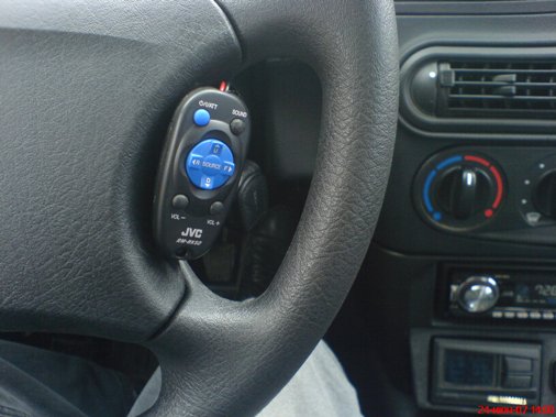

Я все-таки пристроил пульт на руль (Благодарю CABа за "идею") Изготовил кронштейн из оцинковки, вывел из пульта светодиод в просверленную дырку в правой нижней спице руля, пульт закрепил жестко винтами М3 к кронштейну :smile_bigsmile:
Изображение Изображение
Изображение и все ОК работает, УДОБНО :smile_bigsmile:
