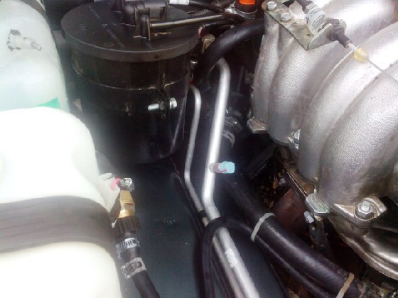

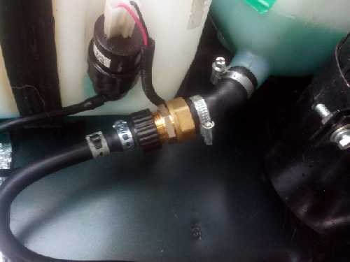

Сейчас фото что сделано:
Клапана из первого топика.
отводящий шланг от печки

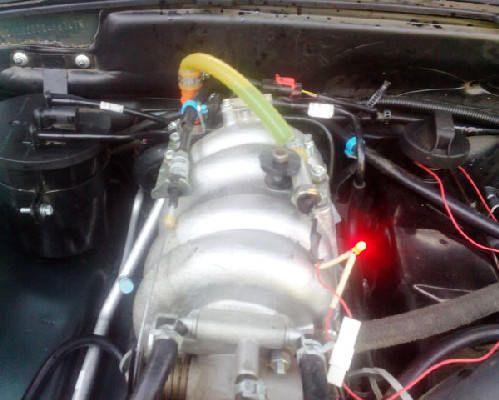

Временно установленный датчик аварийного давления и светодиод. В шланге виден воздушный пузырь.

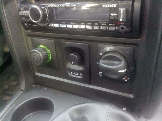

ручка управления краном отопителя. 14 фиксированных положения. Два светодиода красный кран открывается, синий кран закрывается. Диод гаснет когда моторедуктор отработает заданное положение.
