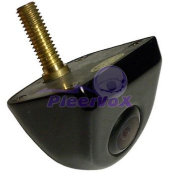

3Dfx_TriDDDek писал(а):
А мне интересно как получилось у podrez, установить камеру у форсунки. Фотку можно?.
Я только вчера приехал с дачи, следующая поездка будет через неделю т.е. фото через неделю наверное уже будет не актуально? Решил по памяти описать доработку. Камера была куплена такого типа как на фото (название точно не помню).
Для доработки пришлось осторожно вынуть из корпуса потроха камеры (залиты селиконовым клеем) и развернуть на 180 градусов(иначе изображение было в верх ногами). Рядом с форсункой просверлил отверстие. Так как место посадки камеры на двери имеет форму дуги(а также для требуемого угла наклона камеры) пришлось изготовить из толстой резины подушку(прокладку), одна сторона, которой плоская (под камеру), вторая по форме дуги двери и все посадил на черный автогерметик.
