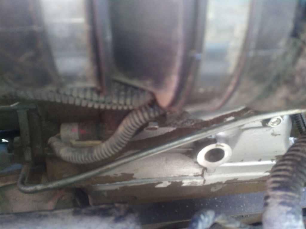

Сегодня менял масло в двигателе и масляный фильтр. После первого пуска лампочка аварийного давления масла горит пока не заполнится масляный фильтр и вся магистраль маслом - в это время ГНЦ работал правильно (цепь шелестела – как будь-то стоит механический натяжитель) Доработка работает! (обратный клапан + загнутая трубка)
Кому интересно Фото загнутой трубки
ШНИВА LE 2013

Вот, нашел в своей "Третьяковке" фото трубки, правда, не в том ракурсе. Но следы перегибов остались. :
В отличие от Вашей, моя трубка затягивается штуцерной гайкой.
Не знаю, почему "ТАЗовские консракторы" не запитали ГНЦ от канала подачи масла на распредвал в ГБЦ. Судя по рисунку в мануале, рубашка охлаждения в том месте отсутствует.
