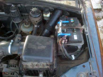

Покрутил в руках Газелевский ВМ и .... положил на старое место, много мороки. Решил обойтись проще, т.е. ключ на 10 поближе к клемме положить. Из трубки Ф14 сделал ключ, дырка под него в кузове уже есть, ну и резиновую опору(резинка корпуса воздушного фильтра), чтоб фиксировать трубку. Опору закрепил под болт М6 крепления подкрылка.

zcfif, Мне нравится, хороший быстрый вариант. Рычажок наверное можно поменьше сделать.

zcfif,
Цвет гламурненький! :smile_nod:

zcfif, интересная идея, и цвет нарядный :smile_nod: Кстати, есть клеммы с пластмассовым барашком. Думаю нам можно обычный барашек поставить, если места хватит, тогда и ключей не надо.

Я себе планирую гаечку высотой 4см и рычажком, всё как у zcfif, только это будет напостоянку и поменьше. Усилий там не надо
ВВА, Цвет тож пральна подобран, ночью видно должно быть.

У меня чуть проще - ключик пристегнутый двумя тонкими пластиковыми хомутами на фиксирующей планке аккума.
Раньше было на резинке, но она со временем растягивалась, рассыхалась. С хомутами получилось проще надежнее.
Ключик отрывается быстро, но после нужны новые хомутики :smile_bigsmile:

Спасибо за одобрения. Немного отпишусь. Рычажек небольшой, это ракурс съмки добавляет. В нем еще заложена функция отвертки для расщепления клеммы на случай ее развальцовки. По цвету:просто в магазине оставался только один цвет проверенного производителя(не резкий запах и нормальная краска), вот и купил его, теперь пригодился, да и пусть выделяется, напоминает о себе. Длина ключа подобрана так, чтобы его чуть-чуть придавливала шумка капота, чтоб не гремел.
По поводу высокой гайки Rikki, тоже бы так поступил, если-б они были в продаже, у себя в наличии только с мелкой резьбой. Хотя же можно взять любой пруток(тут необязательно шестигранник), просверлить и нарезать резьбу. Не пришло в голову, что-то.

Вот неугомонные! :
Как вам нравится создавать себе проблемы! Ключики, вороточки, хомутики...
Когда генератор глючил, в то время возил ключ 12х10 под капотом, : больше нет желания. Да и штыри/клеммы целее будут...

Ключики и клеммы штыри аккума,канешна не есть харашо. Довольно много предложений выключателей массы, клеммы уже с барашками. Чуть отвернул,захлопнул капот,и пошёл домой спокойно. Сам такими пользуюсь не один десяток лет. :
