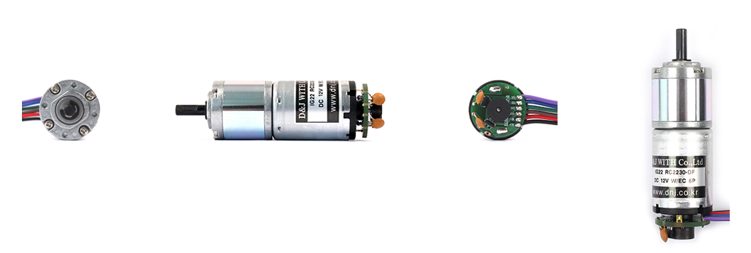

[postquote="Alex_MAN" post="3453293"]Самый точный вариант , это использовать шаговые движки, с драйвером, типа тех, что во флоппи дисках двигают головку. Но это нужно в механику залезть, посмотреть хотя бы конструктив.
нет. Зимой лед намерзнет и у них будет пропуск шагов. Контроллер ШД, который видит пропуски шагов - это совершенно другой уровень чем просто драйвер ШД.
самое надежно-дешевое - обычный коллекторный мотор с инкрементальным энкодером на роторе на двух датчиках холла.
http://electricalschool.info/uploads/posts/2016-08/1471687450_8.jpg
http://www.dnj.co.kr/2013_html/images/02_planetaryen/ig22_rc2230df_en_images.jpg
Но если в приводе редуктора могут проскальзывать зубья как ограничитель нагрузки, то и это не поможет.
У меня на ситроене это заводская функция, и даже с завода она ошибается и накапливает ошибки зимой. Поэтому в идеал мне кажется слишком сложно сделать, овчинка выделки не стоит, тут надо саму механику изначально проектировать нормально.
а что касается контроля оборотов по обратной эдс - ну как бы всё равно накопите ошибку, инфа сотка, я с этим работал. И там весь смысл что иногда отключаем драйвер двигателя, и по уровню напряжения которое генерирует ротор можно косвенно определять обороты.
