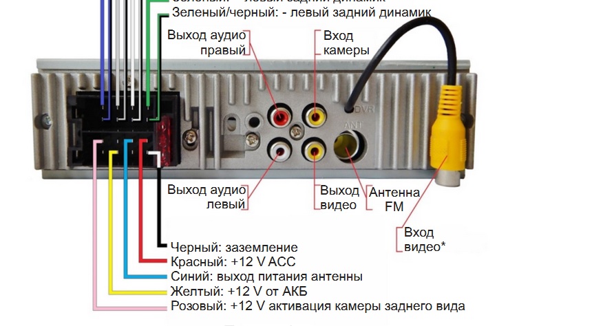

да чот я со своим зрением даже через лупу не увидел к тому же там на аглицкокитайском написано а моя читать не умеет. и вот сразу вопрос вот там красный +12 асс это чо просто дело в том что я антенну на желтый посадил получается она у меня включена всегда а куда ее можно сунуть что бы включалась с магнитолой

@полковник1 , антенну к синему, АСС к зажиганию

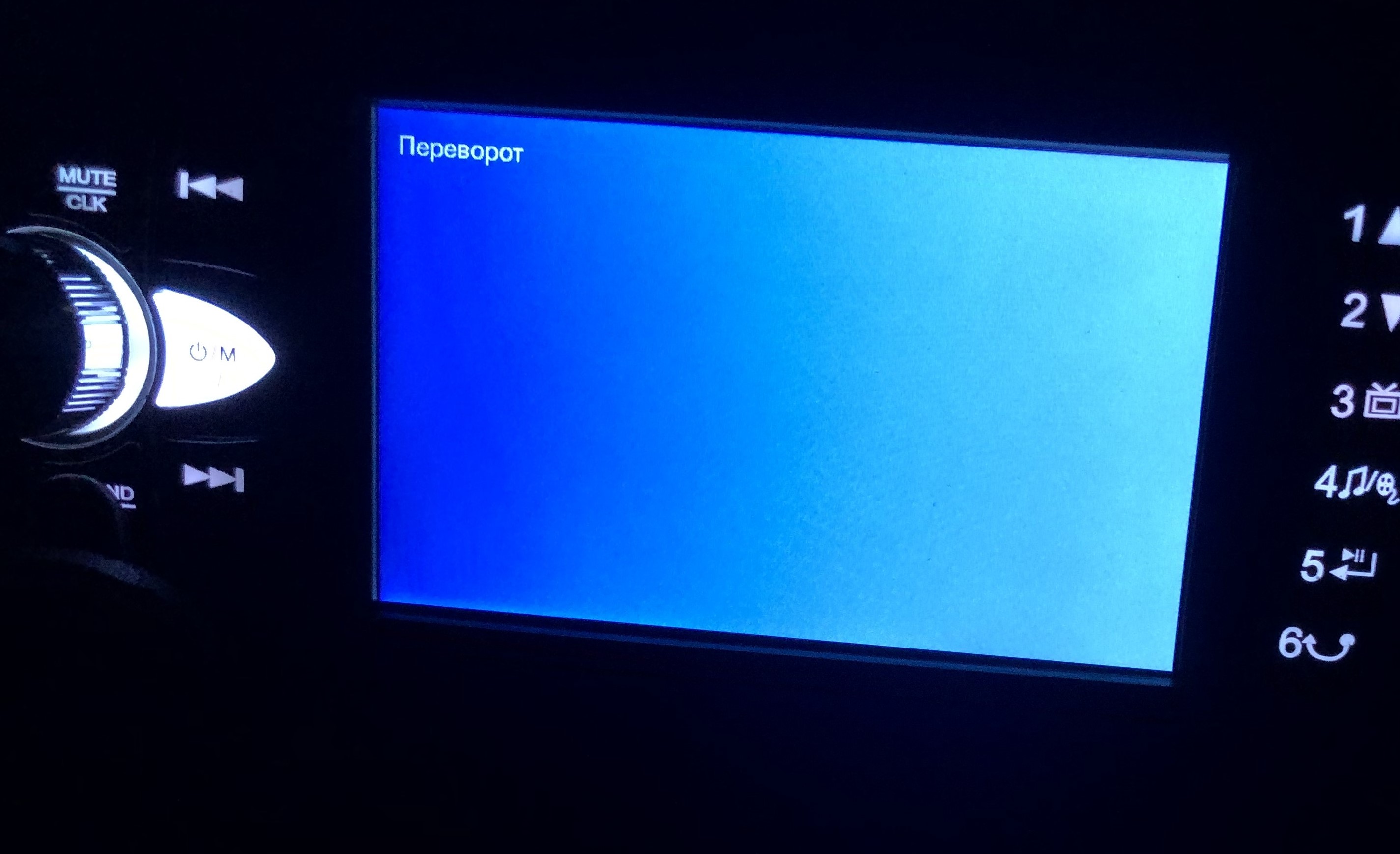

господа это опять я, по прежнему прошу помощи, поставил я камеру вообщем попытка номер один красный провод из видео кабеля кинул как учили на верхнею крайнею клему, смутило что там уже какой то провод обретался чойто туда дилеры воткнули ну я к нему и привезался хотя вот +антынны там все понятно фишка была пустая я туда завел +антенны и все заработало а тут какой то левый провод, значит красный штекер от видео камеры соединил красный провод с красным проводом от видеокабеля и оба их примотал к +лампы заднего хода черный кинул на массу, включаю заднею передачу тут же начинает работать экран на магнитоле на камере святятся светодиоды токо экран ничерта не показывает, картинка такая , чо дальше делать где я накосячил

@полковник1 , а сам желтый тюльпан куда воткнул?
а там сзади провод с ответной частью болтается вот в него и воткнул
это для ДВД ! )))))))))))))))))))))) блин смотрю в книгу а вижу ФИГУ!
тебе нужен вход под название - Вход камеры
тьфу ты бля а я увидел вход видео и рад старатся завтра переставлю спасибо

хе хе я это понял но не поял почему там розового нет от слова совсем есть голубой парочка зеленых, просто разводку делали видимо похрену как, но все в порядке перекинул тюльпан в другой вход и все заработало, большое спасибо без вас бы я не справился, с наступающим и пусть все мечты сбудутся
