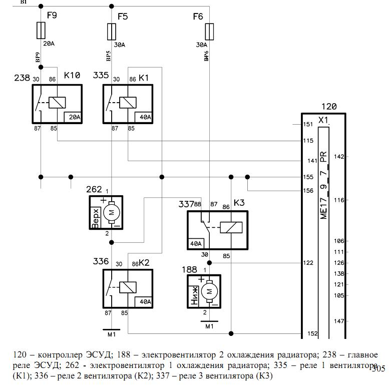

повторю в очередной раз вопрос, знает ли кто, как реализовал Автоваз индикацию на ниве легенд 2020+ ? схема, алгоритм и т.д. из того, что нарыл, вроде как-то задействован контакт X1/22 ЭБУ ME17.9.7. осталось понять алгоритм контроля. Подождем уважаемого OAPV, может есть у него в загашнике какая-то секретная информация от автоваза :smile_wink:
спасибо огромное Олегу, тайна красивой лампочки на приборке LADA 4x4 раскрыта:
Безымянный.JPG [ 66.36 КБ | Просмотров: 201 ]
