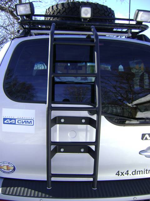

[quote="МАВ"]Ребята, простите заставил ждать. Некогда всё было. Фото не все (большие не загрузились)
Заодно скинуль как установил и протянул антену, ну и втулочки в "кенгуре" для навески отвала.
Про лесенку бы по подробнее узнать размеры,диаметр тубы, толщину крепёжной пластины.
