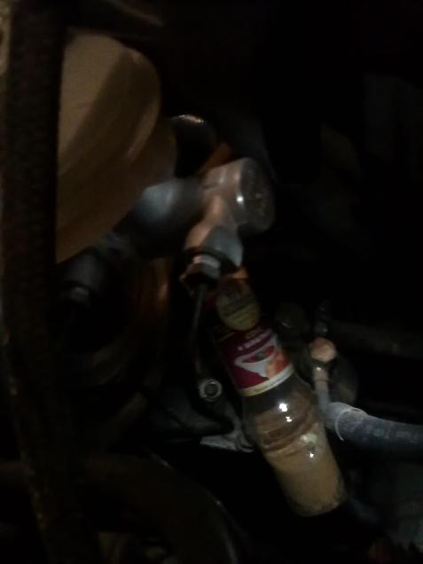

alex2537, ну какой-то твердый (но внутри пористый) пластик, толщиной около 5 мм. - стакан отстойника. Но я его ставил со стороны выпускного коллектора. Щас закреплен около акума к его крепежной планке. В принципе тепла движка хватает растопить в отстойнике лед.

Я только не понял: А зачем ставить горизонтальный отстойник? У меня стоит вертикальный и на стоянке часть сконденсированного масла стекает обратно

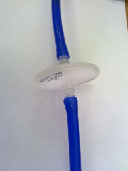

Эсть еще такая вот байда. Это отделитель влаги Midisart. Там стоит полупрпускная мембрана которая пропускает газ и не пропускает жидкости. Как она будет работать сказать пока не берусь так как стоит недавно. Может кто и ставил. Тогда поделитесь своими наблюдениями. В лабораторных условиях работает отлично. Минус большая цена (в районе 300 руб)
Менять думаю не часто. Только масло вылил - и по новой.

Если диск(где цифра 2000) это и есть накопитель, то он мне кажется очень мал. По поводу мембраны, а не замёрзнет ли она на морозе(конденсатом пропитается и всё замёрзнет).

По поводу первого фото и "стекает обратно". Оно вам надо, производитель специально предусмотрел, чтоб этот адский коктейль горел(у кого маслопомойка его просто сливают). А вы его обратно, не вижу в этом смысла вообще.

Хищник, По поводу мембраны я не уверен. Буду пробовать на всех режимах.
А по поводу адского коктеля что-то не понял. Та "сгущенка" на фотографии это сконденсированное вспененое масло. Оно отстаивается и воздушные пузыри выходят, пена превращяется в масло. В движке дожигаются пары чтобы те не загрязняли воздух. А из схемы вентиляции картерных газов я понял что там специально делают разряжение в картере. Только и всего : .

analitik, мне думается,что в холдный период эксплуатации,в картерных газах присутствуют,и пары масла,и картерные газы,и конденсатные пары.Так вот когда все это отсасывается,то пользы больше,ежели стекать обратно и накапливаться там все больше,и больше,в особенности водицы.Рассуждаю,поправте чо ни так.

analitik, если бы это было только масло, без воды (конденсата), то оно бы не замерзало при минусовых температурах, чуть ниже 0. Как раз в составе этой сгущенки масла примерно 20-25%, еще возможно немного бенза, остальное -вода.

Все понял. Всем спасибо. Про конденсат при запуске холодного двигателя я знал но не думал что его так много. Обычно если вскрывал такой фильтр то явных признаков воды в масле не обнаруживал. Буду думать как организовать слив этой суспензии.Изображение

вот сколько набежало за примерно 180 км(почти всё в городе).Сем 59, бутылку толще поставил(от кетчупа), щас её не сдавливает.

Хищник, у меня за 300 км. по городу в 2 раза меньше скапливается сгущенки. :
