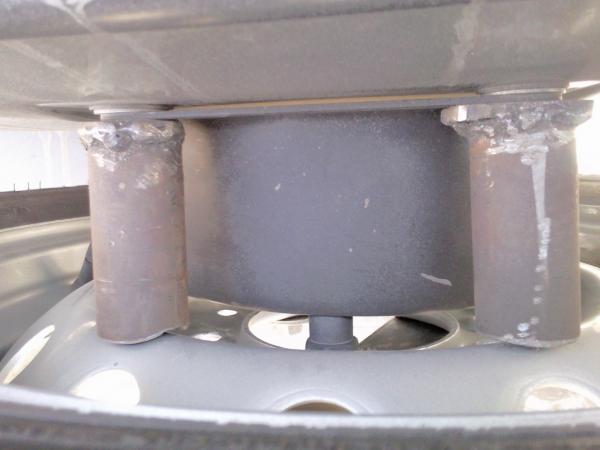

(Палыч) писал(а):
Рожковым ключиком да , а вот головкой на раз два три откручивается :!:
Колесо мешает. Чтобы увидеть гайку, надо колесо снять. Вот вид со снятым колесом: Изображение
http://www.chevy-niva.ru/album_pic.php?pic_id=36893
Сейчас схожу сфоткаю все в куче и выложу.
С 2018 на Ниве 214
Сообщение Добавлено: 06 апр 2010, 08:33
    200
  •  584
  •  11 июл 2007, 05:36
  •  Свердловская область
Вид сверху: Изображение
Вид слева-сверху:Изображение
Вид справа: Изображение
Полностью уголком не закрыл, т.к. мешает радиоантенна. Хватает и того, что к двум из четырех гаек не подобраться.

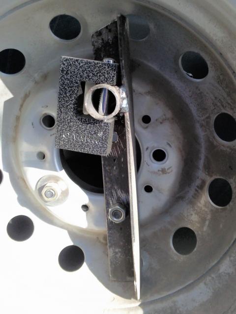

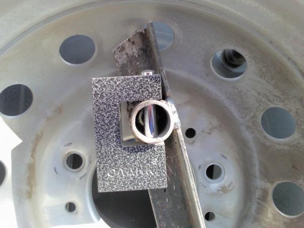

Начитавшись данной темы и проникшись всей опасностью остаться без запаски, т.к. новая и без чехла, озадачился как обезопасить Вжика и себя от исчезновения запаски. Ну-с, мои 5 копеек... С кронштейном поступил просто - сделал два стаканчика, но не абы как, а так, чтобы были вплотную к запаске, зазор 2мм, чтоб не царапать. Т.е. кронштейн не снять пока запаска стоит.
По запаске интереснее - немного мозг поломал и придумал такое. Взял уголок 45мм, отрезал так, чтоб он ложился на запаску на две соседние шпильки (как бы вместо шайб). Длина уголка примерно равна диаметру внутреннего размера диска запаски (примерно, так как шпильки расположены треугольником) Концы уголка упираются в диск. Подобрал кусок трубы с внутренним диаметром под головку на 19, приварил на одно из отверстий под шпильку. Получился типа стакан, но на уголке. В трубке просверлил два отверстия и одел замок прямоугольный. Получилось здорово, сердито, по-колхозному и главное дешево. Только на замок разориться пришлось 175р - остальное сделал сам. Товарисч был в восторге от идеи. Если нужно круче, можно и на второе отвертие стакан приварить и замок. : Всем удачи! И целых запасок. Фотки
http://www.chevy-niva.ru/album_pic.php?pic_id=36973
http://www.chevy-niva.ru/album_pic.php?pic_id=36975
http://www.chevy-niva.ru/album_pic.php?pic_id=36974
Когда уже сделал - идеи попёрло: можно было бы уголок обрезать коротенько под самый стакан а один конец оставить, расположить над каким-нить отверстием в колесе и приварить к уголку крюк из арматуры или просто болт потолще и подлиннее - Одел запаску, крюк завёл в отверстие, стакан на шпильку, прикрутил, замок и тока в путь. Крюк - чтоб стакан вместе с замком не пытались открутить. На второй фотке видно, что если к вернему концу уголка болт приварить - он как раз в отверстие попадёт, тогда и уголок длинный нет смысла делать. Вот как-то так пока.

uNIVERsal, плюсанул тоже. Однако прежняя беда - две гайки откручиваются, а потом колесом, как рычагом, выламывается весь девайс в сборе.
А вот если развить идею дальше: диск, или треугольная пластина, которая заводится в дырки и НАКРЫВАЕТ две гайки из трех. А уж над третьей - стакан с замком. И тогда уж точно без болгарки делать нечего. Если, конечно, забыть, что такой замок - от честных людей :smile_nod:
