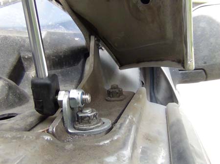

Приветствую всех.
Почитав тему сделал так.
купил упоры для восьмерки 450 мм, усилие 340н,и закрепил
Низ мебельный уголок с расширенной по высоте нижней дыркой.
верх заложена квадратная гайка используется для крепления сиденья "классики" с обработанным краем иначе не влазит.
в гайку через стандартную шайбу и гровер закручен наконечник.
Все работает,держит отлично,не где не трёт.

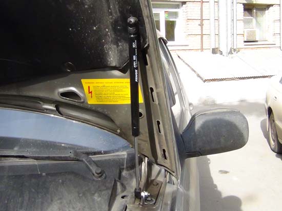

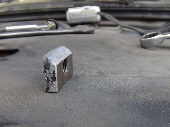

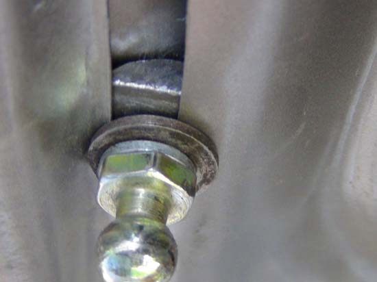

То же заделал себе упоры на капот. Упоры для двенашки СААЗ.
В гараже валялись уголки.
Учитывая их малую толщину взял по два и просверлил
закрепил под гайку петли капота
и прикрутил газовый упор
закладную гайку пришлось сточить, т.к. не влезала
нашел в гараже прикольные шайбы, которые исключили проворот гайки
отогнул шумку капота, ввел в окно гайку и прикрутил болт упора
вернул шумку на место, прорезав ее для болта упора и застегнул упоры с обеих сторон
Получилось отлично. Капот чуть выше половины открытия начинает подниматься сам. В конце плавно доводится. С закрытием тоже никаких проблем. Упоры не дают капоту сильно захлопываться. Усилие требуется не большое. В общем доволен.
Отдельно хотелось бы отметить, что этот экспресс-метод крепления упоров не лишен недостатков. А именно: крепление к капоту достаточно хлипкое. Но зато сделал я его за пол часа из подручных материалов. Отвалится - сделаю понадежней, а пока так поезжу
