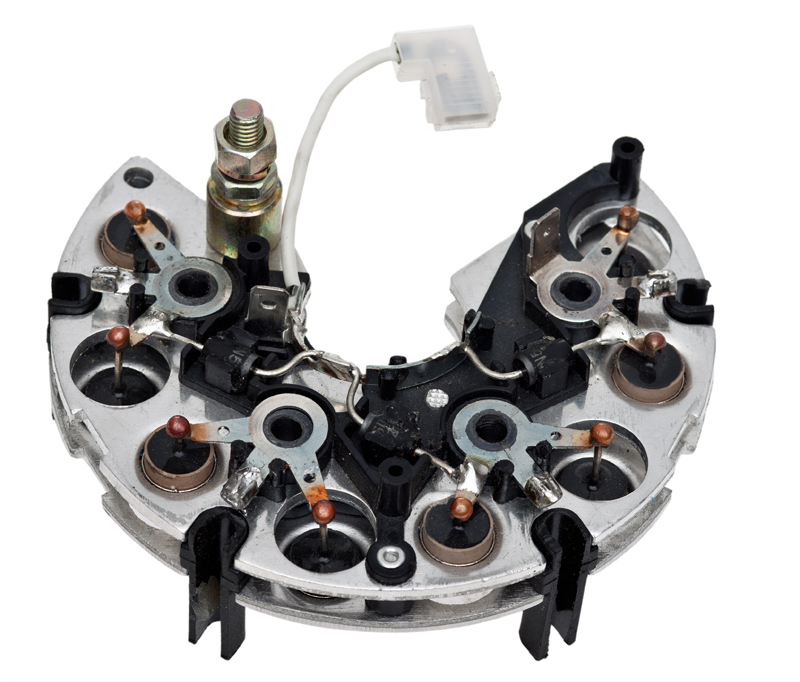

Приподниму тему своим вопросом. Гена 9402.3701-04 от штатного РР отходит 2 провода и подходит 1. Подойдет ли для этого гены 3х уровневый РР 67.3702-02??? по месту встает как и штатный, но провода никакие не отходят (только на переключатель)....так и должно быть
Не подойдёт твоему генератору трёхуровневый. У тебя на диодном мосту не хватает 3х допдиодов для него. Как здесь, маленькие чёрные.

так вот вроде человек пишет:
@vasya_serg_pos , ты недавно на сайте нашёл, а я уже несколько лет пользую генератор 2123 "ШН" (9402.3701-01) Самара (КЗАТЭ) 80а с установленным РН 67.3702-02. Всё тип-топ!
а диодный мост можно поставить с доп. диодами?
