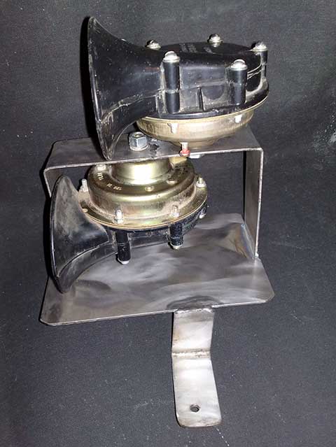

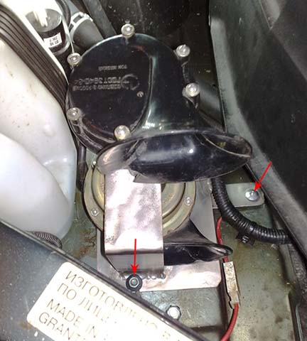

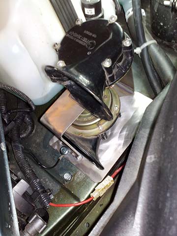

При поиске места установки дополнительных волговских сигналов выдвигались следующие требования:
1. Излучение звука строго вперед, нет смысла глушить самого себя
2. Улитки не должны мешать эксплуатации и обслуживанию автомобиля
3. Максимально короткая и простая проводка питания
4. Жесткое, удароустойчивое крепление улиток
5. Не сверлить и не вносить изменения в автомобиль
6. Возможность легко убрать- машина на гарантии
Анализ предложенных решений не показал варианта отвечающего всем этим требованиям, поэтому пришлось искать свой.
Изготовленный кронштейн отвечает условиям и крепится на правом брызговике гайкой массы и винтом в имеющееся в машине штатном отверстии М6
Сигналы подключаются в параллель штатной пищалке через реле.
Я Мазду не беру- мне за державу обидно!

Dm.VZ,
Да потому, что на Решн решетка снимается вместе с бампером! Почувствуйте, так сказать, разницу :?
3Dfx_TriDDDek,
Я не понял, где Ваше лучшее место, но меня вполне устраивает мое, поскольку считаю, что две точки крепления на М6 лучше одной на М8., да и снять мой кронштейн 30 секунд, столько же поставить и не надо лезть за подкрылки.
А потом я не прошу рецензий и обсуждений, только предлагаю свой вариант. Кому понравится, тот воспользуется, вы же эту проблему давно решили, не так ли?

vladvg, а не лучше сигналы поменять местами в дырках?.. тогда нижний можно будет повернуть раструбом от железки этой мешающей..
Если внимательно присмотреться, то при такой конструкции только в этом положении раструб нижней улитки перекрыт минимально. Если все же есть сомнения, то можно ее повернуть на 90, но лично я в этом смысла не вижу, и так дудит зачетно.

Grish@, единственная проблема - маленькое расстояние между радиатором кондея и решеткой радиатора. Немного руки разодрал. Открутил верх решетки радиатора, просунул руку под нее до сигнала с ключем на 13, открутил штатный сигнал от его кронштейна, снял с него штекер, разрезал его. Протащил провод между "телевизором" кузова и радиатором в моторынй отсек. Приделал к плюсу провода. Один провод протянул от акума по щиту поторного отсека (где штатный жгут идет) на другую сторону к брызговику кузова. Установил сигналы и подцепил провода к ним, прикрепив к ним штекеры-мамы. Усё. Почти также и бате сделал на РШН. Тока ему сигналы поставили оба около акума. Так провода тянуть на другую сторону не нуна. Если надо могу фотки сделать завтра, как ему сделал. Может и себе также переделаю.
