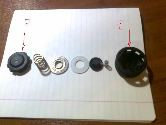

Да видел я этот пост, только не пойму что там надо провернуть, двумя тонкими как писали ранее ковырял, так и не разобрал. Мне казалось еще чуть и разлетится она на мелкие кусочки.
Что означает "снизу"?
Я тоже поначалу хотел разобрать, но без ущерба бы не получилось. Стоит так, уже больше года. Все нормально, тосол нигде не капает.
В паз под цифрой 1 вставляешь отвёртку шириной как паз, и выталкиваешь ей деталь под цифрой 2
Если не понятно, завтра вечером заберу из гаража запасную пробку, и попробую сфотографировать процесс.

и она не ломается? как говорил один из героев камеди - "чет я очкую" , завтра попробую разобрать
Я свою три раза разбирал, пока пружину укорачивал. Правда я не очковал, у меня запасная есть :smile_bigsmile:

разбирается на ура, за сек. 30 ........
Первый раз, штатную, еле разобрал, на грани слома было...потом уже легко получалось :smile_bigsmile:

alex2537, штатная как то сложнее ........

Блин, мужики, не бейте сильно, тему не внимательно прочил, речь об импорте ведь :

alex2537, судя по фото чуток выше, да, т.к. фото кишок от крышки шарика фольца .....
