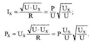

А я вот мерил. ЛАТРом. И не только автомобильные лампочки, но лампочки на 220. Поэтому ответственно заявляю, что после напряжения 25% от номинала, ток не растет в предал погрешности стрелочного амперметра.
http://www.electrik.org/modules.php?op= ... le&sid=122
http://www.radioliga.com/RL_1999/rl-1999-04.djvu стр.15-16

RVS писал(а):
подставив P=55Вт, U=14В и Ux=7В получается
по мощности Px=19,4Вт, для двух последовательных умножаем на 2
по току Ix=2,8А
извиняюсь, ошибочка вкралась U=12В.
И тогда при Ux=7,25В (14,5/2) получаем: Px=25,8Вт (*2=51,6Вт), Ix=3.56А. Это уже ближе к измерениям ШАндрея. Плюс учитывая, что где-то он писАл своих постах, будто у него стоят какие-то супер-Филипсы с "ненормальной" фольфрамовой нитью. А теория расписана "для распространенных автомобильных 12-вольтовых ламп".
