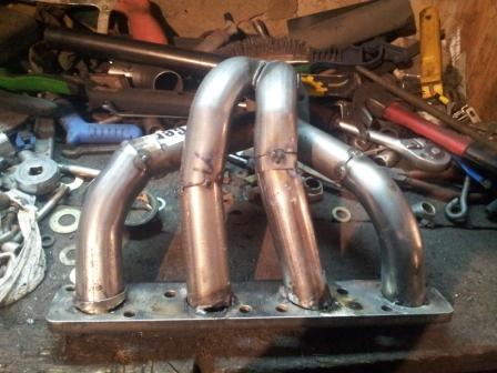

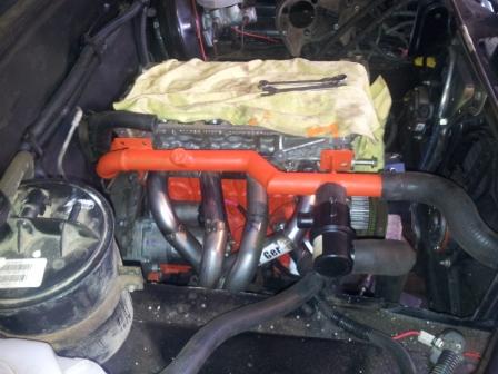

ПыСы вот мои 5 копеек в банк данных:
1. Коллектор вариться из "паука" стингер для 2123 с наростом других труб и кроением старого
2. вот вся эта котовасия на двигателе
