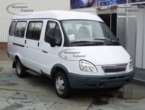

Стесняюсь спросить,"осиные глаза" это шО? :smile_bigsmile:
Не стесняйся!
Рестайлинговая ГАЗель с такими фарами:
