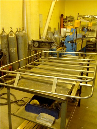

Santo писал(а):
Как и обещал выкладываю фотки своего габажника, правда еще не закончен, но общие черты видны. Не судите строго, фоткал с телефона.
Материал нержавейка, трубы 20мм (сгибал трубогибом), поперечины 4+2, размеры 1250 * 1600 * 120. Предусмотрены места для крепления люстры, рабочего света сзади, крепление для антенны для св. Еще не придумал как закреплю Джека, но скорее всего это будет обычным способом, как и у большинство. В планах еще лестница на пятую дверь, но пока все не осилить, дорого это все.
По весу пока не могу сориентировать, как только доделаю взвешу.
Вот....
Покрасил и поставил:
Кстати ни у кого нету уже нарисованный чертеж лестницы???

Хороший гаБажник...получился!
Запаску - наверх, лопату на зиму (да и так, на всякий случай...)
Сниму тее размеры лестницы сегодня, так и быть!
Запаску по любому на верх, а лопата и топор весит на двери изнутри))
Размеры лестницы очень жду... :P

За выхи сделаю в понедельник скину, некогда сейчас...прости!!!
А вообще если такой габажник сварили, лесенка - раз плюнуть, а форму тетивы делаешь при помошу арматуры или проволоки, изгибая по профилю двери. А потом просто гнешь трубу согласно шаблонов из проволоки. Крепеж - у меня из полосы 5*50 (удобно т.к. кромки скруглены изначально), примеряешь по месту после того как сваришь лестницу.
Всё просто!
