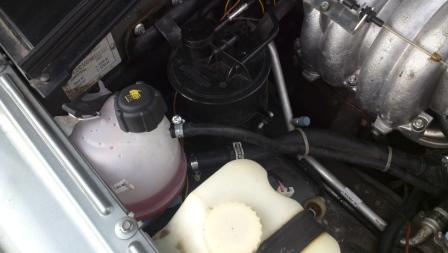

Замучили меня расширительные бачки, поставил от Рено Логан.
Изображение[/img]

Zaytsev_EA, пружинку подрезал в крышке, у логана вроде как на 1.8 срабатывает клапан, но могу и ошибиться, но точно больше нашего.

axel2021 писал(а):
Сегодня лопнул бачок от Рено Логан, проездил с ним 2 недели. Эксперименты продолжаются, ищу фольцовский бачок, пока поставил родной, но в этот раз попался какой то плотный, тверже предыдущих.
Судя по верхнему фото, от Логана хилинький бачёчик и стенки тонкие, даже охлаждайку и капли конденсата хорошо видно.

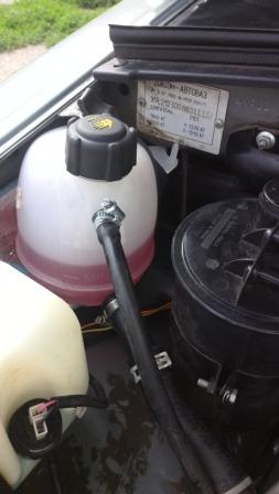

Сегодня, после того как в очередной раз потек "родной" бачок, я поехал и купил б/ушный круглый фольксовский.
Про кронштейн крепления писать не буду, здесь уже вариантов на любой вкус.
А вот про соединение патрубков напишу.
Так как родной патрубок ОЧЕНЬ короткий, то при установке практически любого бачка, кроме родного, просто так присоеденить патрубок к новому бачку не получится.
Для стыковки бачка и шнивовского патрубка замечательно подходит резиновый патрубок от нивовской 21213 печки (я использовал нижний на фото, но без проблем можно и верхний)
с куском металлического патрубка от нее же
у меня был длинный я отпиливал кусок от него. Резиновый патрубок резать не надо.
Нивовский резиновый патрубок с вставленным в него куском металлического, входят в патрубок шнивы без особых усилий, но очень плотно.
Цена всего "установочного комплекта" - бачок с крышкой и комплект патрубков вылезла в дикие деньги аж в 400 руб. (2000 тенге) :
п.с. естественно все обжимать хомутами и лучше если на герметик.

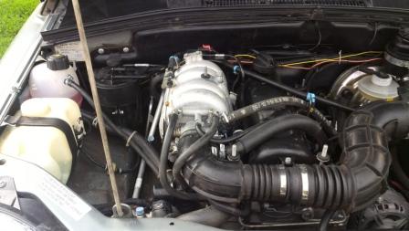

Вот и я сеня наконец то отвлекся от дачных дел и решил изготовить кронштейн под фольксовский бачок который куплен еще в августе... у друга выпросил пластину железа толщиной 2мм и сеня пилил и резал... результат на фото...
PracticVAZ, чтоб был результат надо еще сверлить, а ты уже покрасил.
Просверлю, это мелочи.. подкрашивается за 5 минут ремонтным тюбиком с кисточкой) Сверлить буду непосредственно когда буду ставить на машину :smile_nod:
