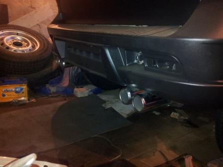

Сварил глушитель от А до Я, теперь у миня перделка с 4 трубами. На днях заводка двигателя.
ПыСы, кто соберется ставить ресивер на дудках с ВУТ ФАМ, знайте придется ресивер кромсать знатно.
PAJERO II 32 Mud Terain
