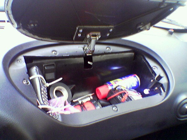

Lomonosov, Объясни как у тебя работает отталкиватель. Насколько я понимаю для открывания бардачка у тебя на его крышку нужно надавить, потом она приподнимется и уже подцепив край крышки, открываешь бардачок. Теперь вопрос: если крышка (в закрытом положении) лежит заподлицо с торпедой, она упирается в край самого бардачка и надавливание невозможно, или же крышка бардачка выступает от плоскости торпеды на величину чуть большую чем необходимо для срабатывания отталкивателя?
Именно так и есть. Притом эта величина у толкателя порядка 0,5-1 мм. А учитывая, что крышка не плотно ложится в свое гнездо (качество изготовления и сопряжения советских деталей) и есть всегда небольшой запас, то крышка не выступает вообще. Просто получается, что она как бы прогибается чуть-чуть в этом месте и отталкиватель срабатывает.
Хоть она и лежит заподлицо с торпедой, НО она далеко не по всему периметру упирается в край бардачка :smile_nod:

Уря, закончил. Кому интересно - в личке пошаговый (ну почти) процесс с комментариями. Тут приведу только финал:
Смета - ножовочное полотно - 20р., шурупы - 24р., внутренности 7-го бардачка - 40р., уголки мебельные 2х10р., петля мебельная - 22р., магнитная защёлка-выталкиватель - 35 р., светодиод - 25р.
ЗЫ: Таких петель нужно ставить две. На одной конструкция хлипковата, нежная в смысле
ЗЫЫ: Предвосхищая вопросы - на левой стенке - GSM-пейджер сигнализации в лице телефона Siemens C45(http://webcenter.ru/~kat/SimPage.html. Правее него - кнопка "расширенного управления" вентиляторами охлаждения двигателя.
