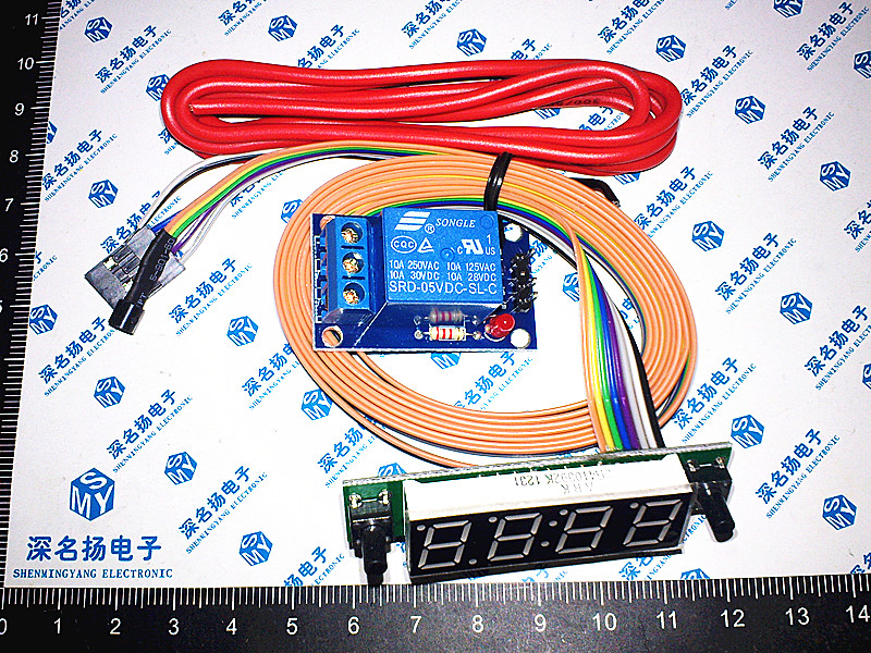

Регулировать шим контроллером буду.. точнее так.. термодатчик дает импульсы на открывание .. стало теплее нудного..закрыл..похолодало ..открыл. с учетом инерционности системы щелкать кран не очень часто будет.. да и в 90 процентах случаев мы промежуточными режтмами не пользуемся.. либо в тепло либо в холод крутилка. В основном скоростью рулим. Хотя возможно так как печка наконец заработает так как надо и промежуточные режимы полноценно использоватся будут
Никакой ШИМ там нафиг не впёрся, всё гораздо проще можно сделать.
Из соседней темы инфа. :smile_nod:
http://www.chevy-niva.ru/viewtopic.php?t=59338
http://ru.aliexpress.com/item/Car-thermostat-mcu-digital-thermostat-manual-air-conditioning-automatic-constant-temperature/830433109.html?promotionVersion=1
Добрый человек с интеллектом...

Trent писал(а):
Trener, Смотрел в сторону термостатов. Пока отбросил по одной причине. Крутилку хочется оставить. Вобщем на атиньке в голове крутится схемка.Как прояснится озвучу..если не прояснится то тогда уже на готовых термосах крутить варианты буду.
Да, крутилка была бы, наверное, поудобнее кнопок, но тут готовая и вполне рабочая схема.
Кстати, тоже заказал себе такой клапан, приедет- посмотрим что и как. :smile_nod:
