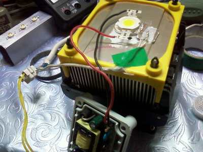

yaro писал(а):
Такой можно врезать в дальний свет. И особо не заморачиваясь с оптикой, все равно светить будет лучше, чем штатная лампочка. : Но если кому в глаз на трассе светанет - это будет совсем нехорошо. :?
Вот в чем и дело, это уже изменение конструкции авто, причем чреватое большими неприятностями, так что ну его нафиг, пусть в дальнем светят штатные лампочки.
От пентиума 4-го радиатор с медным сердечником. ИМХО должно хватить. А если еще и с кулером - вообще холодный будет. :
Кулера от процов заточены под работу с вентилятором и для естественного охлаждения не годятся (слишком частое оребрение), поэтому токма с вентилятором. Вот прямо счас включил 10 Вт матрицу (и наловил "зайцов":smile_wink: :smile_nod:, через полчаса на радиаторе вблизи матрицы уже 51 градус и продолжает расти. : .
Изображение Представляю как разогреется 50 Вт... . Так что без вентилятора пеньковый кулер не потянет.
