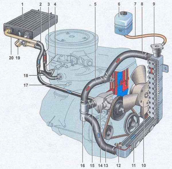

Trener писал(а):
У нас ведь подводящий шланг от термостата в радиатор печки, а отводящий из печки- в мотор? Не путаю?
Не претендую на истину, но все наоборот!
РеШНГ 2010г.
Сообщение Добавлено: 07 авг 2014, 20:24
  •  501
  •  04 май 2007, 20:43
Avinivehs писал(а):
А это точно Шнива?
А вообще да, посмотрел внимательно схему шнивы- таки да, из двигла в радиатор, оттуда в термостат...
Хотя логичнее было бы наоборот.
Точно.
http://www.autoprospect.ru/chevrolet/ch ... eniya.html
Позиция 3 – отводящая трубка радиатора отопителя

Trener, охлаждайка от головки блока идет на радиатор а с радиатора на термостат.

Avinivehs, схема абсолютно верная и частично к нам применима.. у нас отсутсвует кран и позиция 18 ну и обратка с радиатора на термостат уходит а не в помпу
Так как поз. 18 является каким никаким но жалким подобием байпаса то глухой кран печки без введения байпаса приведет к скоропостижной кончине 4 горшка
