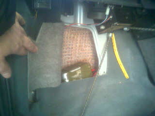

Димфайр, ток седня сфотил, чето темно и холодно...
вот: http://www.chevy-niva.ru/album_pic.php?pic_id=5930
Там линолеум одним куском - раскроен и включает (закрывает) зад/право/лево/низ. Ничем не крепил, чуть с напуском и капнул жидкий гвоздь пару капель, чтоб только не вошкалось... Справа пока не нужен :

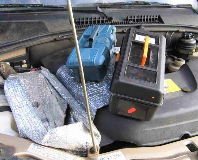

Сшил полтора года назад чехол из теплоизоляционного материала полифол, установил его за правую фару. Внутри чехла установил два пластиковых покупных ящика под инструмент, причем нижний ящик поменьше верхнего. Конструкцией доволен, проблем с охлаждением двигателя и перегревом ящиков не было.
Фото в студию! Лучше один раз увидеть!
Выкладываю обещанное фото. Подробнее см. http://www.chevy-niva.ru/viewtopic.php?p=174037#174037

LIVI, и это точно не горит/плавится от горячего двига?

dimfair писал(а):
Colonel, пасиб! теперь панятнана :smile_nod:
Нет, не плавится. Почти полтора года эксплуатации это доказали. Полифол, во-первых блестящий материал, т.е. отражает инфракрасные лучи, а во-вторых в нем между внешними слоями фольги заложено что-то типа негорючего поролона - т.е. термоизоляция плюс защита от вибраций.

LIVI писал(а):
Неплохое решение. Но как с обдувом двигателя (головки цилиндров)? Не вредит ли температурному режиму?

С обдувом двигателя проблем нет. Проблема зимой с подогреврм бачка омывателя. Тепленькая водичка лучше смывает говно с лобовухи.
Я не заметил, что как-то изменился температурный режим, термостат все равно ведь должен скорректировать его при отклонении от нормы. Правда у нас и лето было - выше 25градусов всего дней десять. Да и между инструментальными ящиками и двигателем остается достаточно большой зазор. Я, когда этот вариант планировал, больше опасался, чтобы не покоробились пластиковые ящики от нагрева. Но все обошлось.[/quote]

Опыт эксплуатации подсказывает, что подобный ящик без всякой защиты (от кариеса :smile_bigsmile: ) нормально живет в подобных местах без необратимых температурных деформаций. Дублёнка разве что от пылищи (которой там до ...) защитит. Потом при ценах на боксы, их вполне можно считать расходным материалом. Проблема лишь в том, чтобы найти бокс нужной конфигурации (вставки, отделения, коробочки внутри), при всем их многообразии, надо потратить уйму времени, которого, как обычно ни у кого нет.
