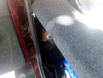

Сегодня купил фиксаторы от полки, от 2111. Номер могу написать(пока боюсь писать, надо самим поставить). Вот такие:
На винты с подточкой краев и обрезанием фиксатора, должны войти отлично!

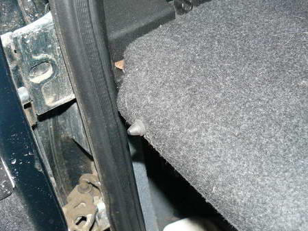

А я фиксаторы полки как класс ликвидировал... И соответственно штырьки, которые из полки торчат тоже выдрал.
А чтобы полка не гремела на кочках, в ней по краям просверлил 2 дырочки, в которые вставил резинки упора лючка бензобака от классики. Задняя полка угомонилась :smile_bigsmile:
Вот как то так это выглядит
PS Был удивлен, когда увидел что на Форд-фьюжн полка к задней двери тоже пятаками резиновыми поджимается :

Tonik,
во ... упоры лючка бензобака ... думаю что пары-тройки штук хватит :smile_nod:
на фокусе собственно так же

Tonik, +1
Я эту фото, видел уже давно. И по его принципу, тоже исправил эту проблему.
Не гремит и держится отлично.
Так лежит при этом полка на чём?
Она вроде на этих штырях лежала :

Таки полка лежит там, где ей и положено по замыслу лежать - на отбортовках черной хрени по бокам, также как на Нивах 213-214. И лежит хорошо, почти по всей длине отбортовки.
Если внимательно посмотреть фотку, там еще на эти отбортовки, чтобы окончательно задавить все звуки, приклеена мягкая фигня, в моем случае уплотнитель оконный : , первый вариант был из черного битопласта, но он шибко сильно обминается.
