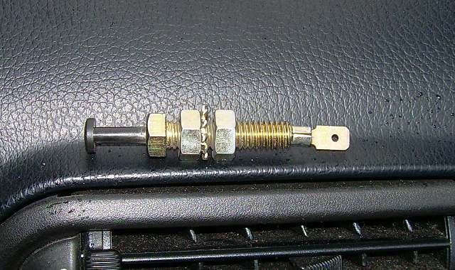

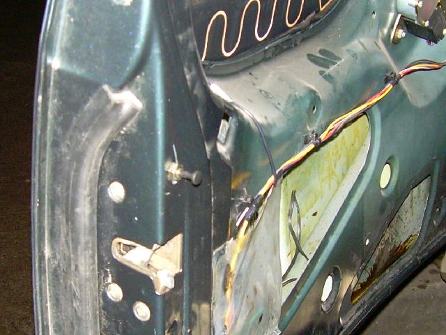

Дошли руки - заменил концевик в передней правой двери:
Почему не геркон, как в водительской двери? Ну хотя бы потому, что все "пассажирские" концевики "силовые" - непосредственно включают плафон. К тому-же так проще и надёжнее.
Концевик применил такой:
Под концевик надо просверлить в двери дырку диаметром 8мм, показанное место практически единственное удобное для этого. Проводка, естественно, используется родная. Рабочая часть коцевика длинновата и была укорочена до примерно 5мм с помощью переноса клеммы - её надо пережать на платмассовом штоке. Этим же способом пришлось регулировать и "чувствительность" - настроил на срабатывание при открывании замка "на 1 щелчок". Можно также укоротить пружину для уменьшения усилия срабатывания. Чтобы краска на стойке не истиралась, на неё приклеен кусочек пластка. Концевик вестимо смазан.
Осталось 3 двери... :smile_cool:

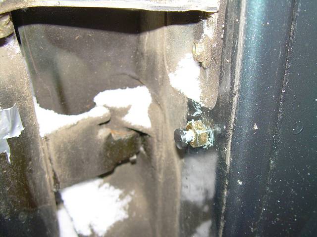

Заменил концевик на двери задка:
То-же практически единственное удобное место - ~на 1,5-2 см выше замка.
Концевик укорачивать не пришлось, длины хватает как раз для срабатывания при открытии/закрытии двери "на 1 щелчок" замка.
Остались две пассажирские двери. :smile_cool:
PS: Забавно, но на разъёмах в передних дверях не было ни малейших следов коррозии. А вот разъёмы в двери задка уже начали зеленеть (машине 1 год!). Не понимаю... : Теперь все разъёмы замазываю герметиком.
