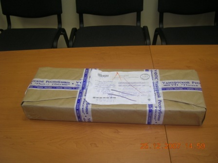

Получил на почте вот такую аккуратно укутанную бандероль

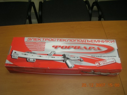

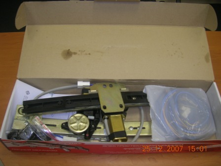

В которой были аккуратно уложены вот эти прибамбасы
Изображение Изображение

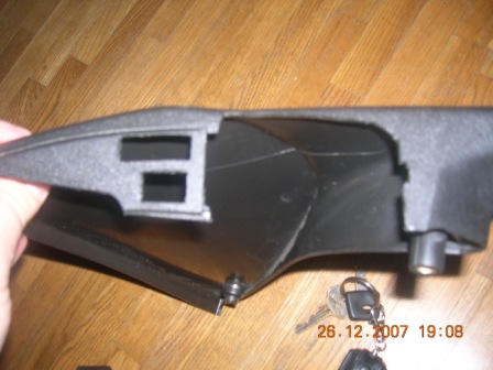

В водительской двери вырезаны соответсвующие дырки
И успешно вставлены на свои места кнопки

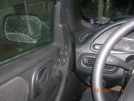

С водительского места это выглядит так

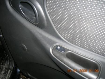

Задние кнопки вставлены вот таким образом

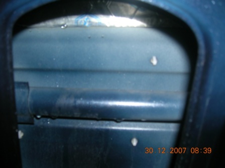

P.S. Когда разобрал обшивку двери увидел вот это чудо
Та самая труба усиления дверей :smile_bigsmile: , о которой неоднократно говорилось на форуме, такая же есть и в передней двери :
