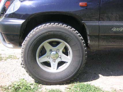

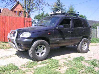

да я писал уже что да как: "K&K Привал...Вылет Ет-30 Резина Я-471 Медведь...265х75Р15...На покрышке написано 31"/10.5...Вранье конечно...реально 30,4".... Перед лифтован на 5 см. Проставками под чашку...Стоят проставки под шаровую 3см... Зад лифтован на На 7см ...Тяга панара Удлинена на 1,5см...верхние тяги от Иж Ода...Аммо Финвал Газель...Кронштейн "колдуна удлиннен на 2см... Бампер спереди подрезан...сзади стандарт.... Расширители арок обычные куплены в ЮП....Пружины и спереди и сзади стандарт... Работты проводились самостоятельно... В перерывах между работой за компом...затраты на работу 1000руб = 2 ящика пива которые выпил валяясь под авто... "

[Artx5], Да там все просто впринципе....я на даче делал...без подъемника даже. Единственное что делал не сам это тягу "панара"...отдавал токарю и сварщику на удленнение....Ну и сход развал естественно не сам делал....Впринципе если самому влом возится в любом сервисе сделают на ура и занедорого.

и как двигатель и трансмиссия такие катки переваривают ?
