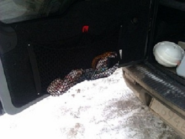

Вот мое решение перегородки багажника,купил зеленную сетку(черной не было) 1,5кв.м.,очко2,5см,черную силовую ленту 7м,семь раз отмерил и отрезал,жена по краю сетки прострочила силовую ленту,я на верхние углы сетки пришил петли,в автомобиле в местах где стояли родные заглушки, вставил заклепки с внутренней резьбой, и закрутил петли на анкер с кольцом .Нижние углы зафиксировал на болт с гайкой,которые пропустил через металлическую основу.На фото видно будет.Размеры получились 114см ширина и 45см высота,высоту можно было меньше,но решил, запас не помешает,мало ли... . Разделительная сетка получилась в меру упругая и прочная.Думаю, предметы лежащие на полке она в сучае чего задержит,и на голову пассажирам ничего не упадет.Цена вопроса:сетка-100р,лента-105р,заклепки с внутренней резьбой и анкера 50р.Итого-255р.Фото не комментирую, и так все понятно.
В целом конструкция получилась надежной,думаю при резком торможении любой предмет находящийся на полке,сетка удержит и не порвется.
