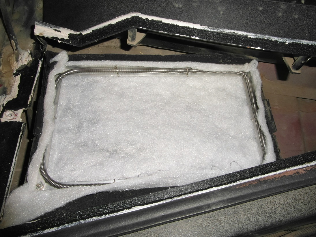

Sergei55.ru, делаю примерно так же, на такой же корпус. Лежат два новых бумажных фильтра, нет желания их ставить. Поперек фильтра устанавливаю 4 дуги из проволоки диам. 1мм. с расстоянием до фильтра 10 - 20 мм., на эти дужки укладываю что-то типа синтепона, края чуток защемляю в корпусе.
Сначала ставил "шапочку" :smile_bigsmile: от УАЗовского фильтра. "Как на грех", : пару лет назад меняли офисную мебель, запчасти стульев были обмотаны каким-то материалом нетканым. Не знаю, как он называется, тоньше синтепоПа, из него не высыпаются волокна, и воздушная проницаемость отличная, пыль очень хорошо улавливает, достаточно одного его слоя. Примерно из такого же материала буржуины шьют комбезы, в которых под машиной можно в пылищу валяться, и рубашка останется белоснежной : .
Кстати, на автомобильный и домашний-бытовой пылесосы ставлю такие "прокладки". Очень удобно - загрязнился/забился - выбросил, вырезал кусок новый - поставил.
Руки не доходят, хочу на фильтр двигателя тоже прицепить, но на нем нет жесткого каркаса, дуги втЫкнуть некуда .

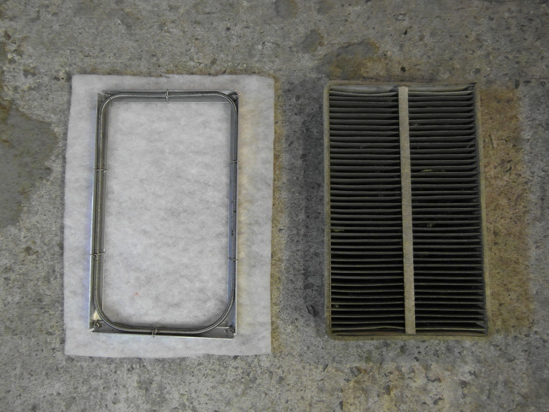

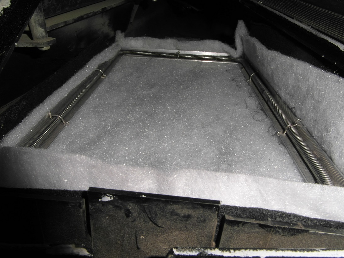

Tabib, да я думал, даже мешки из-под картохи. На всё жабо. :

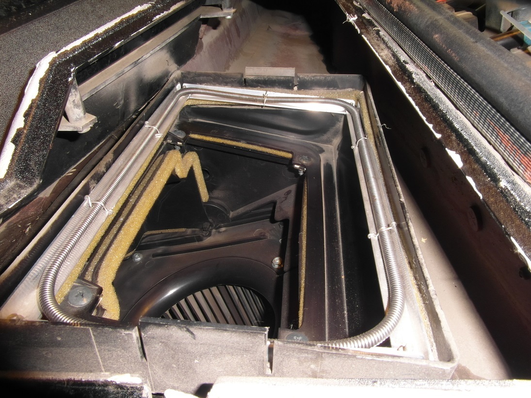

Уговорили! Вчера снимал механизм стеклоочистителя "для регламенту", выдернул заодно и предмет сего обсуждения.
Sergei55.ru, у меня такой процесс.
Крайняя справа проволочка (нихромовая) обмотана бумагой для наглядности, и еще положены куски этого матерьяльца.
Нетканку накладываю поверх фильтра, и тонким неострым предметом (можно ножом, которым много и часто режете САЛО), пропихиваете края в щели между корпусом и верхней рамкой фильтра. Лишнее аккуратно обрезается.
Черный фон - мЯшок от портативной газовой плитки, примерно из такого же "фелиндипёрста".
Я стараюсь защемить "фелиндипёрст" в этих защелках, их 8 шт. по периметру. И держится хорошо.
Но Ваш способ лучше и проще, в следующий раз так же буду делать. Благо еще один оборотный в запасе. Наверное, гоголевский Плюшкин - мой внучатый племяник. :
А то, что забивается быстро, это даже луТше, меньше пыли в салоне. Я несколько раз за лето его выдергиваю. Сам по себе фильтрующий элемен уже как решето, более похож на историческую реликвию. :smile_doh: Решил нетканку укладывать в два слоя.
Извините за качество фото.

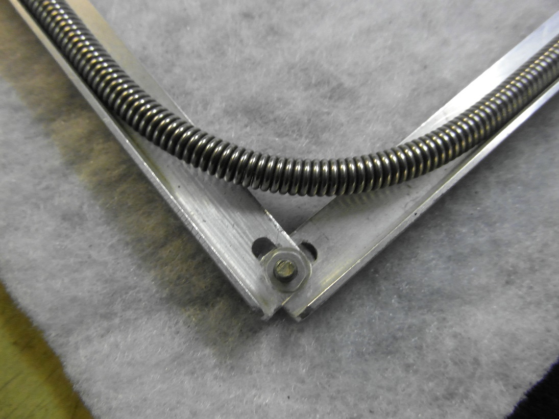

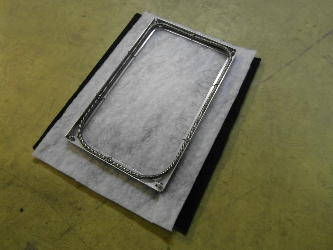

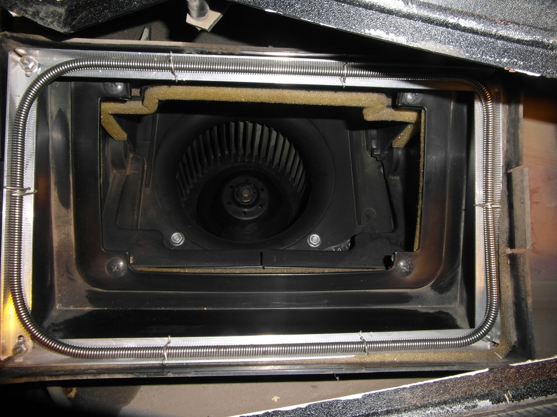

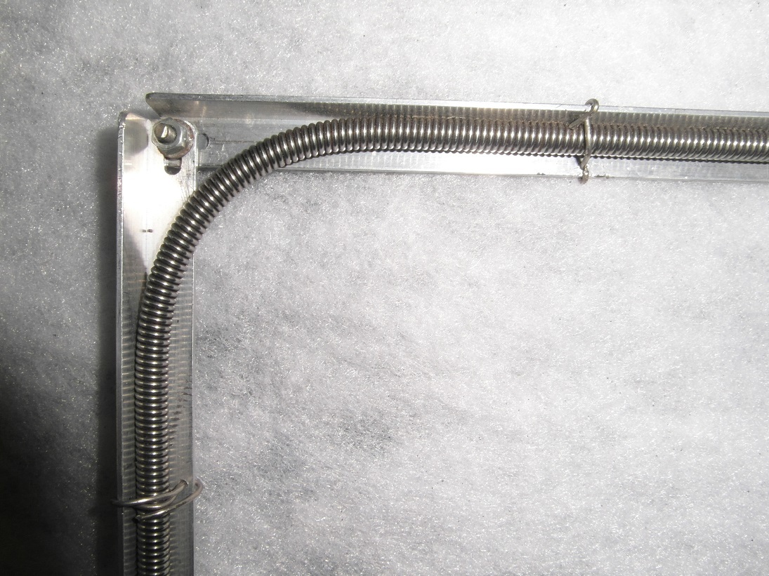

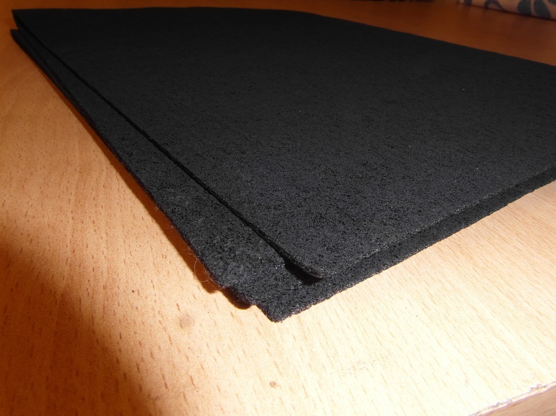

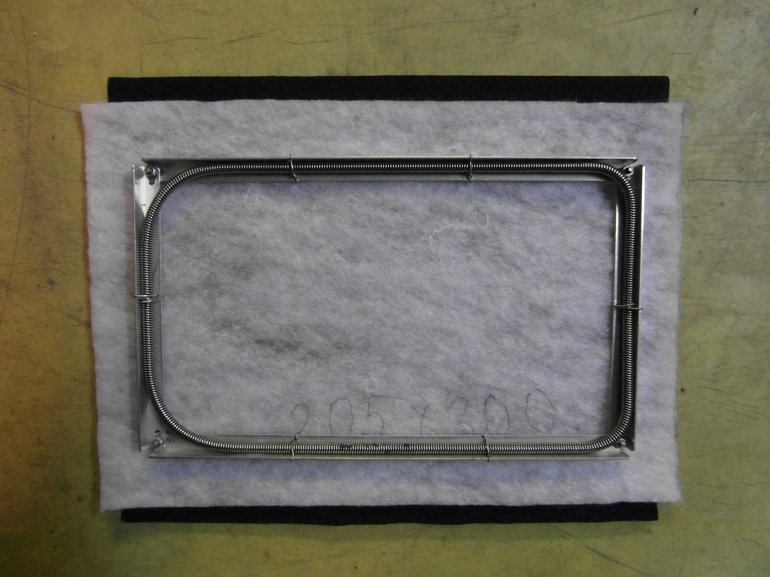

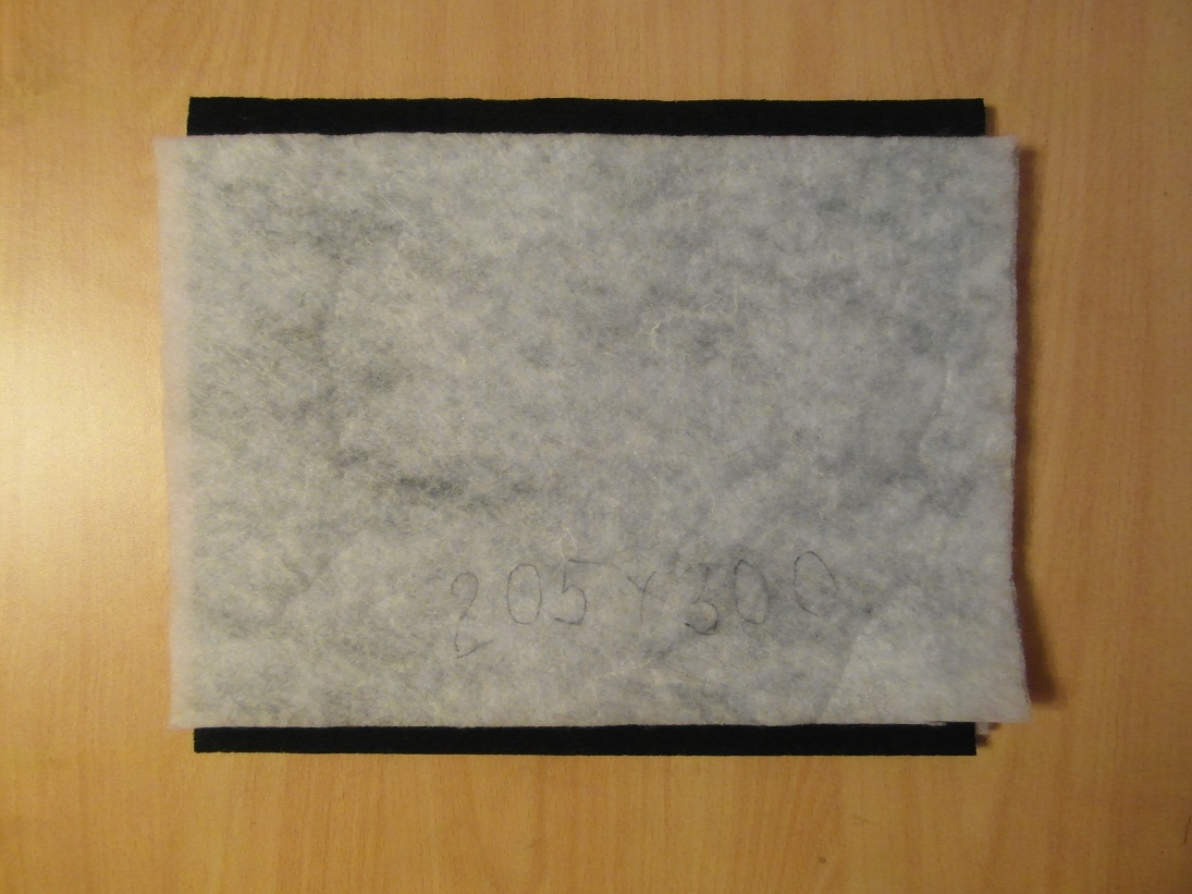

Так я и не нашёл у нас в Нске салонный фильтр с пластиковым корпусом,в продаже только в картонном;поэтому пришлось сделать самодельный корпус из алюминиевого уголка 10х10;с креплением винтиками М3(гайки на локтайте, сильно не затянуты=шевелятся для поджима каркаса) в эллипсных отверстиях 3х9 и подпруживанием из старой оболочки тросика газа ЗАЗ.Конструкция понятна по нижеприведённым фоткам,здесь каркас без фильтрующего синтепона:
В магазине Бытовая техника(по совету товарищей с работы) за 184руб купил угольный фильтр для кухонной вытяжки размером 470х570мм =получается на 4 раза можно его применить:получается 4 фильтра с размерами 235х285мм.Синтепон сделал размером 295х300мм.Устанавливаем на место два фильтрующих элемента с вышеприведёнными размерами (снизу угольный,а сверху синтепон) и прижимаем его самофиксирующимся алюминиевым каркасом = и все дела.Держатся хорошо.

aku54aku54, бюджетно получилось. Никак не пойму для чего оболочка троса?
И фотки делай еще чуть-чуть меньше, чтоб не пользоваться для просмотра прокруткой.
