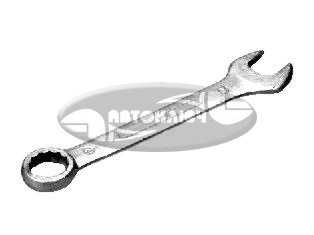

Propeller, каким ключом отворачивал болты крепления кардана? Рожковым- срываются грани гайки, кольцевым тоже не получается-не одеть на гайку : . Может хитрый ключ был
какой? :
Всё просто:-)
Для откручивания карданов, нужно взять ключ на 13 с одной стороны накидной (плоскость немного изогнута) , с другой рожковый. Видели в продаже наверное не раз.
На электро-точиле кромку окружности накидного ключа стачиваешь в плоскости круга так, чтобы она проходила в зазор при откручивании карданных гаек.
До толщины примерно 5 мм. Но только самый край, всё остальное остаётся прежним.
Накидную сторону используешь при сильных усилиях на ключе.
Рожковую при свободном вращении.
(Жалко фото нет с собой, но если надо выложу). С фото сразу бы было понятно.
И проблем у тебя уже никогда не будет со срывающимися гайками при откручивании или закручивании гаек карданного вала..

КАС, ты имеешь ввиду вот такой: Изображение ключ?
и точить его нужно до толщины 5 мм по плоскости ключа, а не по окружности Так?
Значит мои мысли идут в правильном направлении :smile_bigsmile:
Да, (но лучше немного изогнутый у накидной стороны, окружности). Самую макушку окружности нужно сточить в плоскости ключа (сглаживая кромку) так чтобы эта макушка проходила в зазор кардананной гайки и защитным кожухом фланца.
