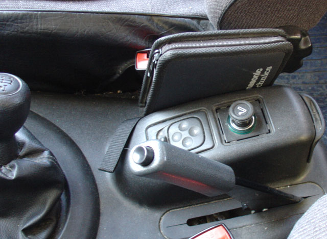

Мой вариант прикуривателя
Врезал обычный ВАЗовский глубокий, теперь ни штеккер компрессора ни зарядника не вылетают

LUK
ИМХО такой вариант относително удобен, именно как прикуриватель для водилы и задних пассажиров
Суьёзный компрессор на сильно удлиннённый и скрученныый (спаянный ) провод я бы подключать не стал :
А до КПК или сотового -"тянуть" далеко обратной воздушкой : :

Курить я бросил уже 1,5 года тому и очень жалею, что книжка «Бросить курить легко» не попалась мне раньше. 20 лет сосал эту никотиновую гадость! А вот прикуриватель мне необходим, как розетка для подключения GPS навигатора и для зарядки телефона. Вариант же установки прикуривателя в районе управления зеркалами не устроил по причине длинных коммуникаций, так как люблю когда приборы перед глазами, а провода не тянутся через весь салон. Я и на простой, инжекторной Ниве тоже, кстати, дополнительный ставил, в район заглушки, где у карбюраторной Нивы ручка подсоса. У Шнивы же места практически нет для дополнительной розетки.
У меня машина 2006 года, а при переключении скоростей, ручка коробки упиралась в крышку блока прикуривателя и пепельницы и либо вышибала штекер телефонного зарядника, либо не до конца включалась 3 и 5 скорости. Вылечил я сей баг нехитрым способом, на который ушло 15 минут.
Вынимаем весь блок прикуривателя и пепельницы, выкрутив два самонарезающих винта. Крышка блока к рамке, крепится тремя винтами в специальные пластмассовые направляющие. Их то нам и нужно обрезать ровно в половину, я обычными бокорезами откусил. Слегка выровняв плоскости оставшихся «столбиков» ножом прикрутил всё обратно, проложив дополнительно шайбочки, что бы саморезы крышку не проткнули.
Теперь всё работает как надо.

Hun я думаю регулировка кулисы всё же проще и без самодельничества! к том же полагаю, что рычаг должен сместиться назад-ближе к водителю, одни преимущества на лицо! :smile_nod: главное надо не переусердствовать! чтоб при включении понижайки рычаги друг другу не мешали. а может и понижайку тоже можно регулировать?
