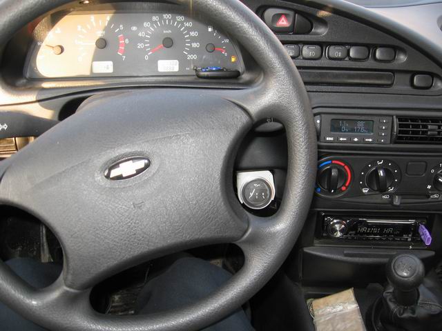

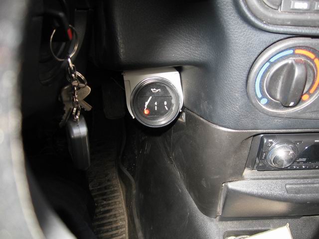

Мой вариант установки вместо обдува в лицо с лева от водителя. Работы на час. Вынимаем дефлектор, вкладываем паралон в воздуховод, лобзиком выпиливаем основу и обтягиваем кож.заменителем. Выкручиваем датчик контрольного давления масла ставим тройник. Подключаем датчики давления и авар. давления масла. Проводим провод к прибору. Вот и все.
тройник самодельный, или от чего-то подходит?

Evgeny_80, а от чего у тебя указатель давления масла? Я ставил от ваз 2106.
Твой прибор мне больше нравится.
