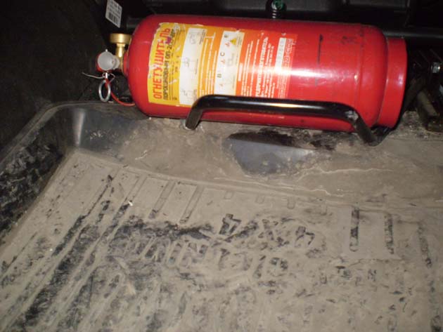

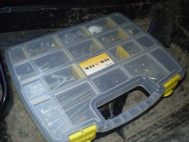

Здравствуйте.
Предлагаю свой вариант использования пространства под сиденьем.
[img]http://www.chevy-niva.ru/album_pic.php?pic_id=44373
[/img]
Снизу есть проволочные стяжки пружин сиденья,их загибают в верх чтобы не мешали вставлять ящик. Лучше снять поролон на нижней части сидений и положить на пружины пластину из оргалита толщиной 5мм (сейчас такой есть),прикрепив ее в передней части к каркасу сиденья шурупами.Это придаст более комфортную посадку попе за счёт жёсткости и не даст прогнутся поролону до крышки ящика.
Направляющие петли навесы для калиток,шириной 25мм. длиной
около 400мм. (померьте точно не помню).Можно использовать оцинкованные пластины из магазина крепёж толщиной 2мм.
Они подгибаются под углом вниз чтоб быть параллельно нижней части
сидений,чтобы влез ящик на уровне начала выступа поролона в задней части сиденья и прикрепляются к трубкам снизу шурупами со сверлом спереди и сзади.
Ящик подбирается в размер толщиной примерно 50мм.
В моём варианте 330х275х54мм.
Надёжно фиксируется багажной резинкой с крючками маленького размера около 50см.
Один крючок одевается с боку ящика на переднюю трубку пропускается с верху над задней трубкой и выводится с низу передней трубки,зацепляется за ручку ящика изнутри(на рисунке понятно).
Всё это проделывается на обоих сиденьях.У меня под правым шурупы и болты,а под левым предохранители,лампочки и т.д.
Под переднее сиденье влезает двух литровый огнетушитель,но для этого нужно (на рестайленге) сесть на сиденье ,взять с верху скобу ручки регулировки сиденья и равномерно весом тела прогнуть её в низ (нужно проследить чтобы под скобой нечего не было иначе загнётся неравномерно). После этого огнетушитель начнёт пролезать с верху между скобой и сиденьем уляжется на ручку.
Конечно нужно придумать его фиксацию,но как всегда руки не доходят,а он лежит себе и не мешает.
Благодарю за внимание.
Мои доработкиhttp://www.chevy-niva.ru/viewtopic.php?p=4949798#4949798
Сообщение Добавлено: 22 мар 2012, 18:51
    2595
  •  5772
  •  01 мар 2007, 12:59
  •  Североморск-1 => Серпухов
Под педали не прилетит? :
