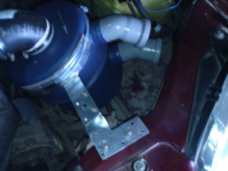

Курить вредно, : знаю и не спорю. Но иногда после перекуров приходят и здравые : мысли.
Крутил волговский воздушный и так и сяк. И вдоль по ходу хорошо, и поперек движения красиво, а против шерсти совсем прелесть. : Небрежно поставил фильтр на-попА, решил перекурить и заодно принять окончательное решение. Вернулся, присмотрелся...
и решился идти супротиву Феня-Шуйского. :smile_bigsmile:
Перебирал что было, остановился на варианте "шланг угловой "Патриот" к ДМРВ", кат. № 3159-1109402, чуток подрезал после примерки.
Из залежей гнуто-дырявленной чепухи подобрал нужное для кронштейна, и вот что получилось:
Шпильку корпуса (получилась внизу) закрепил мебельным уголком. Белое пятно на шланге - это натирал мелом для проверки - есть ли соприкосновение с противошумкой капота; она пока не замарана мелом, значит, зазор есть. Осталось кусочек пластилина отыскать, и еще раз проверить.
Пришлось немного подрезать уголок экрана, чтобы не касался разъема ДМРВ. Экран битый и клееный, не жалко. :smile_bigsmile:
Не мешается ни чему, к левой фаре доступ свободный, и для РР-132 сейчас места хватит.
Поставил временно такие "глушители впуска" : , чтобы потише было, но все равно "шуршит". В ближайших планах поиск шлангов ЗиЛовской системы охлаждения (или подобных) и изготовление тройника для подсоединения к нему пластиковой гофры (давно дожидается своего часа). Да еще вместо ленточного червячного хомута сделать его защелкивающимся.
За качество фото извините (сотовый).

malitator, "бочка" халявная (как и хлорка "на шару" - творожок), со списаной машины. Элемент 3110-1109013-11 покупал осенью за 180 вечнодревесностружечных, штатный элемент "БЫГ-Филянтер" незадолго до этого покупал за 450 той же валюты. ПочуЙвствуйте разницу. :smile_bigsmile: Сейчас волговский стоит 280 ре. Ценой штатного не интересовался.
РыболовЪ, у Вас сделано основательно, :!: "род*дом*оначальнику" <BlaZZer>у этой темы и Вам бААлЪшой + . А если (это не критика) корпус закрепить на защелкивающихся хомутах, хотя бы его глухую половину, то Вам менять элемент - одно удовольствие! У меня чуток сложнее. : Но я не резал штатный воздуховод.
Выяснилось, что по месту точечной сварки корпус «сифонит», пришлось это место промазать герметиком.
- это по месту выходного патрубка к корпусу? Вроде бы плотно там, да я и вручную краской замазывал этот стык. Засмущался я, пойду на кАрАсин с мелом проверять.

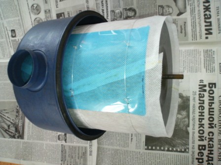

Еще немного похвастаюсь.
Наложил предочиститель из нетканого матерЬяла и "обтекатель" шириной около 100 мм, вырезал из файла-папки, перевязал леской-милиметровкой (ЗАЧЕМ-ПОЧЕМУ обтекатель - объяснять НЕ БУДУ, по предмету "гидравлика" 4 с минусом). Лето откатаю, на зиму обрезок файлика заменю чем-то другим, т.к. он на морозе покрошится. Нетканка хорошо удерживает пыль, проницаемость отличная, укладываю такую на фильтр салона, и даже в автомобильный и домашний пылесосы.

"Обтекатель" можно намного Уже сделать - реально есть участок загрязнения только напротив входных отверстий. Я бы не стал "отсекать" четверть фильтра, нехай мажется напротив отверстий - от этого ни хуже - ни лучше.
