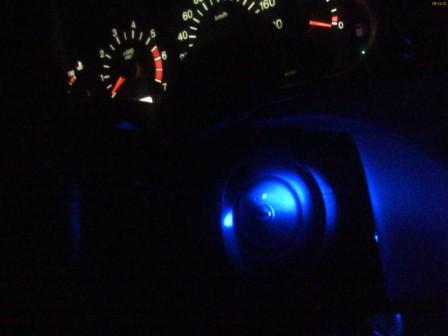

Да вроде бы не мешает. Ты про подсветку ног (педалей)? Дверная точно не мешает. У меня и замок зажигания синим диодом подсвечен.
На этой фотке ещё не подключены подсветки дверных ручек тож синими диодами.
foxtrote, А вот скажи плз. тогда, (мож правда переключу дверные диоды по твоей схеме) где в салоне взять + что от плафона коммутируется. Вс ё никак не дойдут руки индикацию откр. дверей сделать
