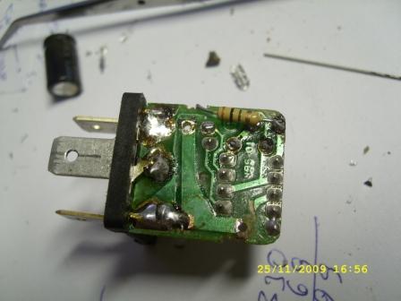

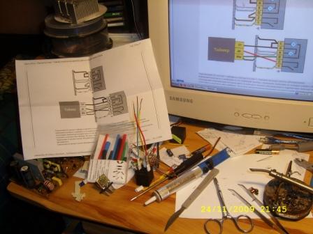

Сваял.Затрахался искать отсос и сопротивление.Завтра если позволит время,испытаю.Ну и небольшая илюстрация того,как всё это происходит.Жалко не попала в кадр коробка с тремя горстями сопротивлений.Главное атмосфера :smile_bigsmile:

С отсосом оно конечно лучше, но можно и без него обойтись. Кстати я там вижу у Вас компьютерный блок питания, во многих есть все необходимые компоненты, конденсатор на 470 мкф, и резистор на 1,5 мОм, как раз на 15 минут таймер получится.

shteyn, Я так и поступил,но в этом блоке сопротивления на 1.5мОм не оказалось.А мож я просто не нашёл его.Составил из двух.Получилось 1.52мОм.

shteyn, Что-то не получается.Полчаса прождал - ноль эмоций.
Вопрос:зачем перемычка вместо шунта,если дальше мы режем дорожку.

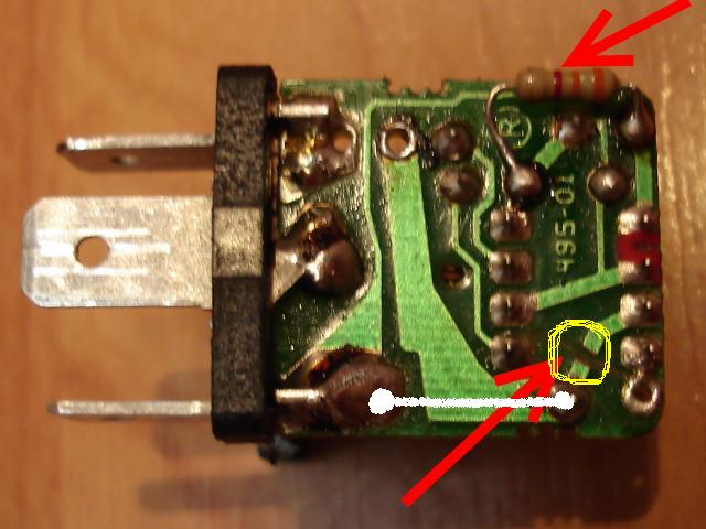

При емкости в 470 мкф каждые 100 кОм это 1 минута работы обогревателя. При сопротивлении в 1,5 мОм обогреватель будет работать 15 минут. Можно поставить больше, можно меньше, это по желанию...
... Каждые 100 кОм примерно равняются одной минуте работы обогревателей. Возможно было бы целесообразнее поставить вместо постоянного резистора подстроечный 3-5 мОм, чтобы время работы можно было плавно подбирать...

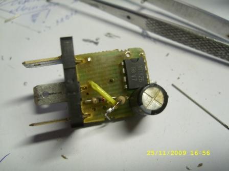

shteynПоглянь,что я не так сделал.
