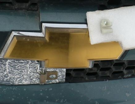

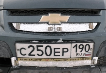

Выложил фото утеплителя в профиле в альбоме.
Общий вид.
Верхнюю секцию не закрываю при прогреве и в движении по трассе при температуре ниже -20 град.
Среднюю открываю в городском режиме полностью и на трассе при т выше -20.
Нижнюю открываю на бездорожье.
Температуру включения 2го вентилятора на БК установил 100 град, вместо 110. Режим "тропик". Пока так спасаюсь, к ТО2 планирую замену термостата.
Устройство крепления, позволяет быстро снять или поставить утеплитель.
Делать или нет не навязываю, просто поделился конструкцией.

ego писал(а):
еще один момент забыл описать, это радиатор ГУРа, который как раз на лбу под крестом стоит, какая бы там чудожижа не была залита в -40 ей такие воздушные ванны будут не по душе! Закрывать щели выше и ниже креста я считаю обязательным для трассы!
У нас до -40 не доходит.
До работы 4.5км, езжу каждый день, очень много времени и топлива уходит на прогрев. Если радиатор открыт, то двиг не успевает прогреться. Конечно если целый день ездить по городу или бездорожью, то до -20 никаких ухищрений не надо. Я лучше использую тепло для прогрева салона, нежели Московской области :smile_bigsmile:
Хорошее дело жалюзи, как на старых машинах, но прогресс (тасол, термостат, электровентилятор) их вытеснили. Но ими надо уметь пользоваться, для "склерозника" чревато перегревом двигателя.
Ниванутый©
