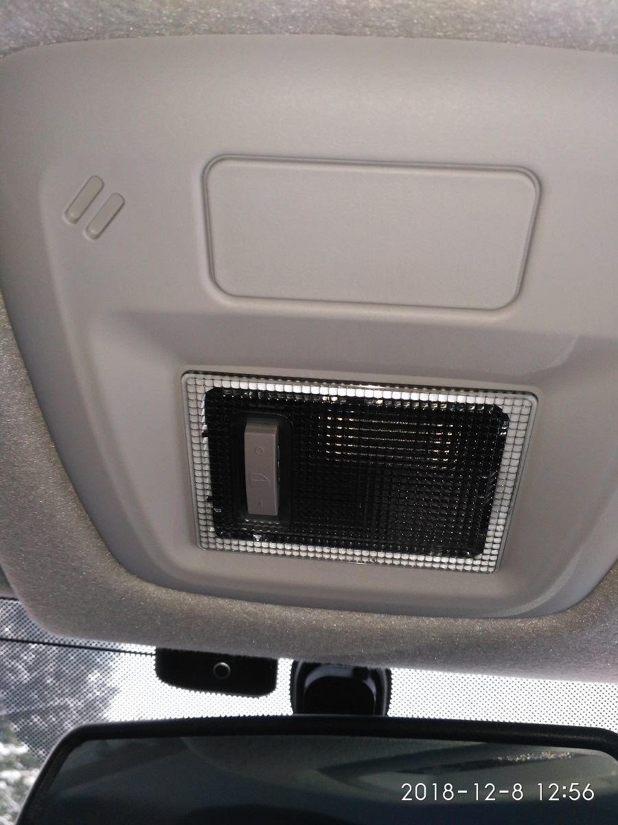

рыбак68 писал(а):
Я визитку подсовывал под плафон, визитку не сильно мягкую. Она как раз отжимала защелку.
Отлично! а с какой стороны??
и что именно - пластмаску общуую или прозрачную
Бурят писал(а):
У меня зеркало с камерой заднего вида и к нему соответственно под обшивкой в районе плафона провода подходят. Вычислил на которых появляется напряжение при включении зажигания и запитал от них регистратор.
Аналогично!
а тока хватает на обоих? предохранители не возмущаются?
а как регистратор запитывали - патрон прикуривателя/преобразователь на USB - или как-то ещё?

Сообщение Добавлено: 11 дек 2018, 17:16
    5500
  •  7079
  •  12 фев 2008, 14:30
  •  Владимиро-Суздальское княжество
Ну я снимал всю пластмаску...
Питание берётся от лампы, которая в светильнике
Запитан и регистратор и радар-детектор
хватает на всех! Никто не возмущается :smile_bigsmile:
Кому надо напряжение 5В - покупаешь UBEC На вход позволяет подавать 5,5 В-26 В на выходе будет 5 В да ещё помехозащищенных
https://ru.aliexpress.com/item/5-6-UBEC ... D3OlD3Olza
Через него запитываешь девайс, которому 5В нужно . В разрыв кнопку.
Кому не надо - просто через кнопку.
Получаешь пару девайсов, которые можешь включить и выключить по своему желанию, и не зависящих, заведена машина или нет ....

@leshak , прозрачный плафон, сначала с одного края сбоку аккуратно отжимаешь, потом с другой и вынимаешь. Разьединяшь разъём и всё. По потолку жгут с разьемом к зеркалу к нему регистратор через разъём типа прикуриватель, на алике заказывал. Регистратор мало кушает, так что проблем с предами нет.
Спасибо, понял! - самое сложное - снять плафон!!!
У моего регистратора (YI с вай фай) аппетиты просыпаются и 1а иногда ему не хватает... :(
