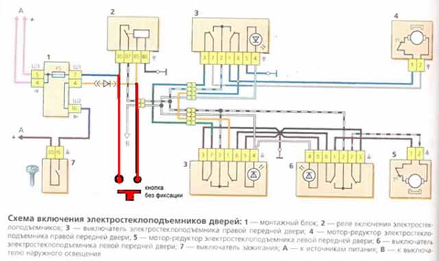

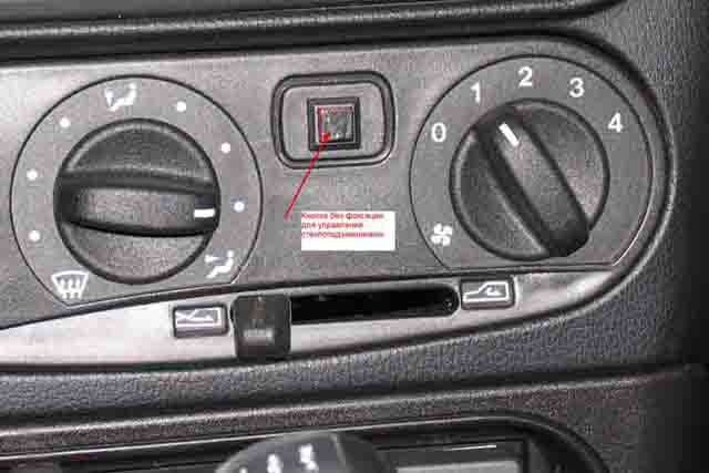

Решение управления стеклоподъемниками без ключа,Безопасное для детей!!!
Врезается на панель кнопка без фиксации (можно как у меня от компа).
Кнопка подкючается к панельки реле стеклоподъемников конт.30 и конт.85.
Кнопка ставится на панель управления климатом. Управление стеклоподъемниками Двумя руками одной на доп. кнопку а второй штатные клавиши. Доступно и с правого и с левого кресла.
Данное решение использовал на первой ШНГ 8 лет, очень удобно, сейчас реализовал на новой РШНГ. Изображение

Аналогично. Установил кнопку без фиксации вместо заглушки. На ней был какой-то символ, поэтому приспособил заглушку. Получилась "секретная" кнопка, запитывающая стеклоподъёмники. "Плюс 12вольт" с находящегося рядом разъёма, кот. подкл. к блоку индикации (марш. комп.), подаётся через эту кнопку на соотв. контакт обмотки реле, запитывающего схему стеклоподъёмников.
