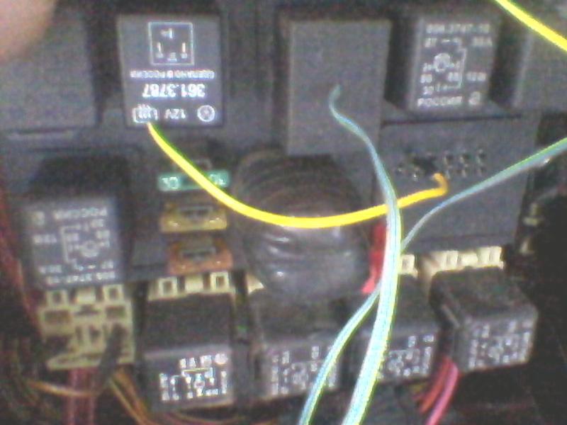

В общем, реле обогрева подключил так:
Ссори за качество - фоткал телефоном.
Lomonosov, я правильно понял, что подключился к первому контакту в первом ряду? Там рядом какая нибудь циферка стоит?
А вообще контакты идут в два ряда по 5 штук, а ещё один контакт расположен как бы между рядов в сторонке чуть левее.
Да, правильно. Цифра стоит: "2". Вот фото из инета, там цифири видны:
