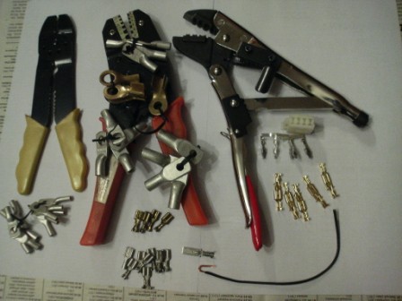

Согласен полностью. Поэтому решил похвастаться своим инструментом. Гидравлики, к сожалению, не имею.
Слева на фото – приспособа только для снятия изоляции. Вынужденно использовал некоторое время для обжима наших наконечников. В средине – для обжима медных /алюминиевых наконечников в силовых цепях – до 10 квадратов. И недавнее приобретение взамен бездарно : утраченного – справа на фото. Я бы назвал его профессиональным. В магазе продавался под этикеткой «пассатижЫ для снятия изоляции». Хорошо, что присмотрелся повнимательнее. Позволяет обжать наконечник за «один присест» надежно. :!: :!: :!: Не сожалею о приобретении. Тот, что потерян, требовал перекладывать наконечник из одной прорези в другую поочередно. Но обжимал тоже хорошо. :!:
В машинке лежит паяльник 12в, на всякий случай. :

Даже не знаю, как это объяснить, но попытаюсь. Возможно, я неправ.
Присматриваясь к обжатым проводам от ведра-японо-мамы, заметил: каждый наконечник - под определенное сечение провода – 0,5; 1,0; 1,5мм.кв. и т.д., лепесточки для обжима изоляции и для собственно прОвода у них различаются по размерам – если внимательно присмотреться. На них даже обозначения имеются – разные буковки-циферки. У наших проводов, как я понял, выбор наконечников ограничен. Возможно в наши наконечники для 6/4 мм. кв. вставляют провода сечением 4/2 мм. кв., и т.д. по убывающей : . Или на складах в нужный момент не было нужного типоразмера : . В подобных случаях я загибаю в обратную (крючком) зачищенный участок провода – чтобы как-то заполнить объем в обжатых усиках - для большей надежности контакта (на фото - внизу).
