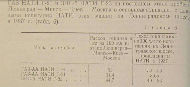

Всё-же как и предполагалось 35кг. на 100км. это максимальный расход. Сейчас с новыми технологиями можно снизить до 2кг. дров в эквиваленте 1 литра бензина.
Вложение:
2019-05-30_21-32-11.jpg [ 35.61 КБ | Просмотров: 456 ]

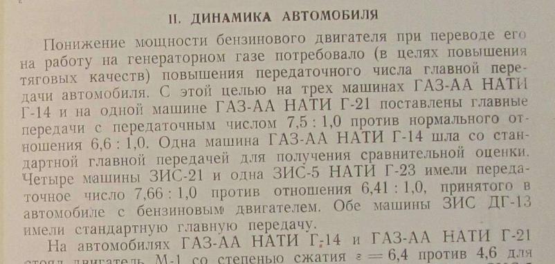

По сути дела не только Niva Chevrolet, но и Нива и УАЗ вполне предназначены под установку газогенератора:

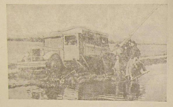

Вот этот текст под картинкой, это прям про нас.
Я бы сказал вот это картинка как раз про многих :smile_bigsmile:

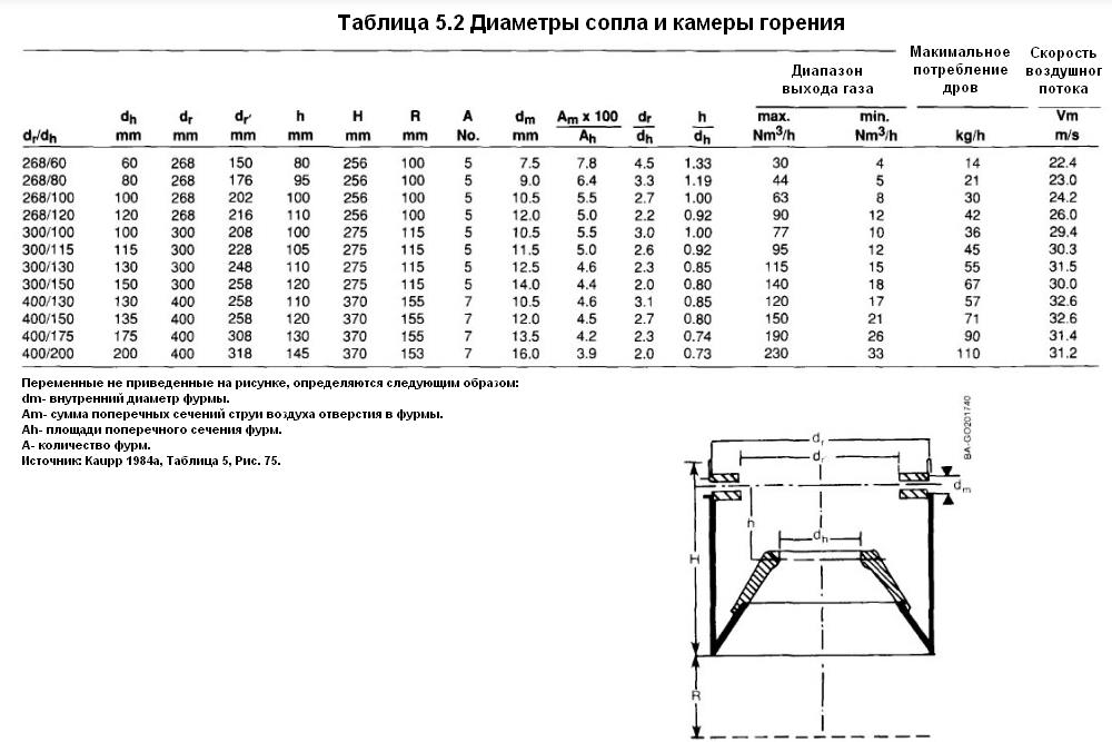

Исходя из зарубежной таблицы размеров камеры горения в зависимости от расхода дров:
Вложение:
2019-06-01_09-01-33.jpg [ 89.74 КБ | Просмотров: 417 ]

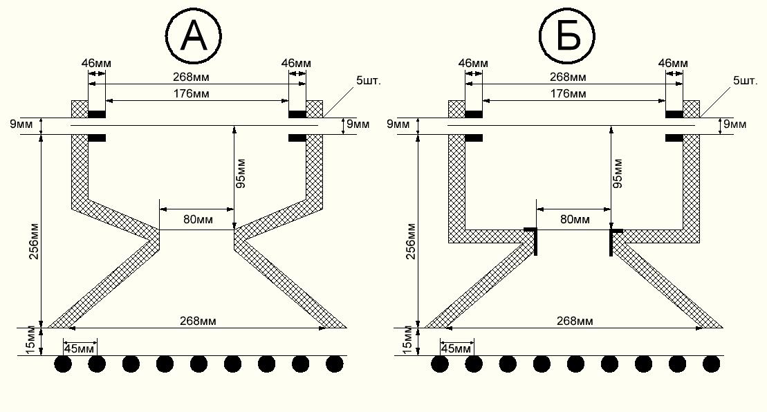

Камера сгорания для двигателя ВАЗ-2123 с небольшим изменением получается следующих размеров (рекомендуемая толщина 8мм):
Вложение:
2019-06-01_09-07-46.jpg [ 75.55 КБ | Просмотров: 417 ]

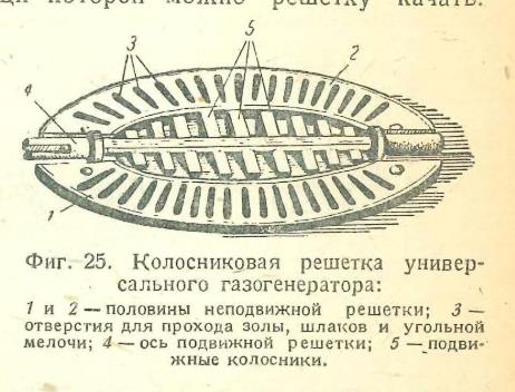

Колосниковая решетка имеет ещё один интересный механизм, судя по данным, при работе на дровах он неособо и нужен, всё-же его аналог не помешает:
