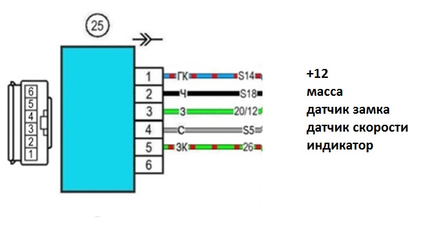

@likbez , реле имеет 5ть контактов:
плюс от зажигания, масса, выход на индикатор, вход от датчика скорости, вход от замка ремня безопасности водителя.
При включенном зажигании реле контролирует вход замка РБ, если в замок не вставлен ремень, то на этом входе масса, далее реле ждет импульсы от ДС, при появлении которых реле включает встроенный зуммер
Добавлено спустя 50 минут 48 секунд:
Вложение:
Безымянный.jpg [ 31.34 КБ | Просмотров: 1187 ]
RS0Y5-42-02D
