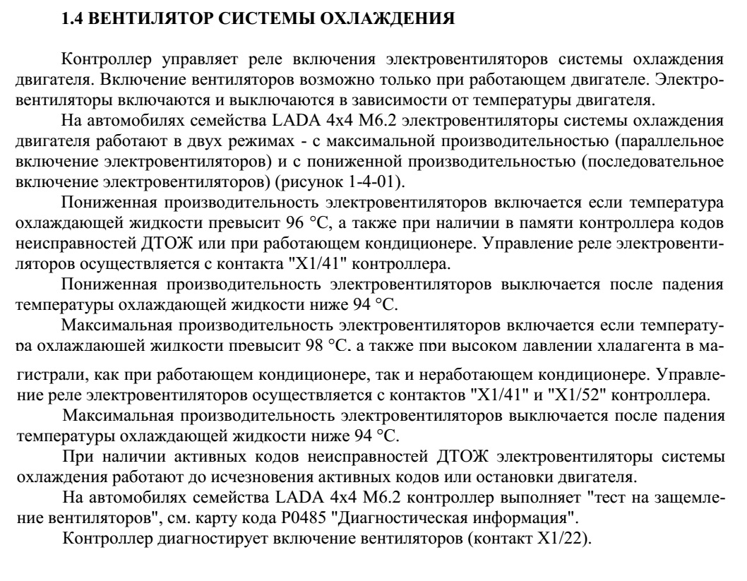

Получается, ЭБУ. видит, как включение контактов К10, от которого зависит включение всех реле, так и включение , "хотя бы одного движка" нижнего.

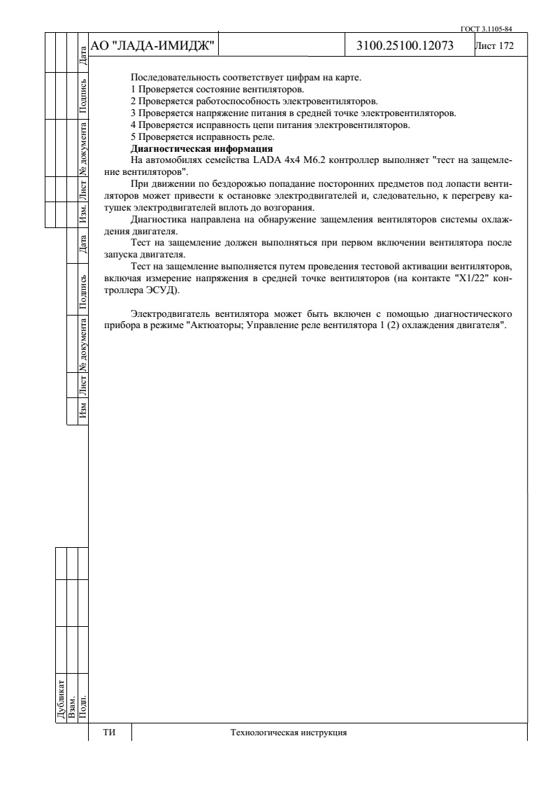

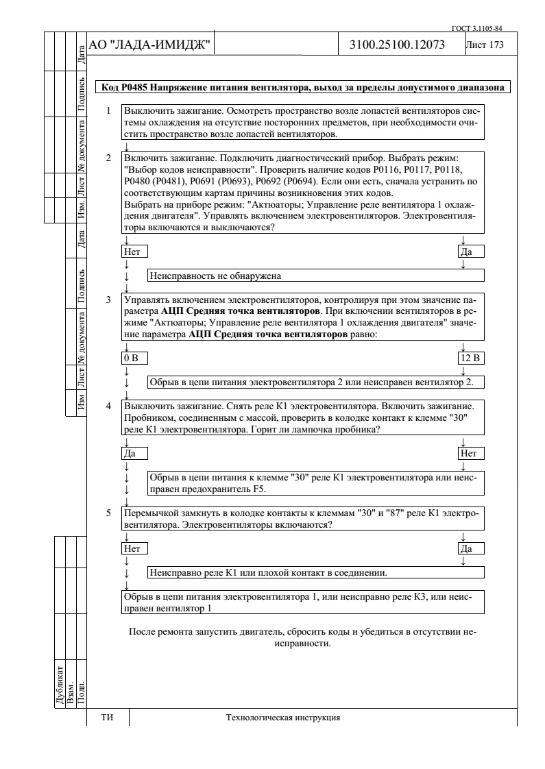

да какие размышления, у меня так лампочка на кнопке принудиловки уже лет 5 подключена ))) а после переделки на схему 2013+ так и вообще точно так же работать стала - первая скорость (венты последовательно) - на лампочке 6 вольт, вторая скорость - на лампочке 12 вольт, разница в яркости заметна.. тут ЭБУ точно так же видит 6 или 12 вольт на 122 ноге, дальше все просто, если есть команда на вкл вентов, но нет напруги на 122 ноге - эбу по кан-шине приборке сообщает - зажги-ка, милая, лампочку сигнальную нужным режимом. в моем случае, я даже обрывы вентиляторов могу наблюдать на 1-й скорости, если тропик (+95) сработал, а лампочка в кнопке не зажглась - вентиляторы не запитались, ищи обрыв. ну а на 2 скорости их и так слышно, даже если раммштайн в салоне играет :smile_drunk:
Это всё ставит на свои места. Всё понятно.
