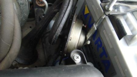

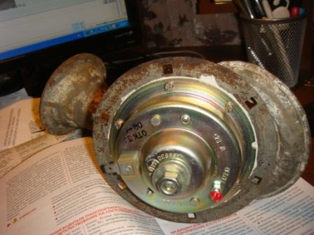

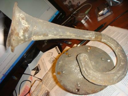

GorAl писал(а):
Попробую завтра куда-нибудь прикрутить сие чудо,найденное у родственников в огороде.Эта дудка от Победы или от Волги(первых).К дудке прикрутил Волговский(низкочастотный) сигнал.Надеюсь звук будет красивым.
Ну вот и пришло время.Инсталировал сие чудо под кампот методом лёкгого разворота скобы крепления акка и просверления в оном отверстия на 8мм.Больше никуда не помещался.Звук-Чума,нет не то слово,красава,нет опять не то.Правильнее-симфония.В параллель со штатным.От него пока чистый звук.
Главное я доволен.Этот звук теперь настолько эндемичен,что я его узнаю за далеко,так как сигналка у меня орёт этим голосом.Короче чума.

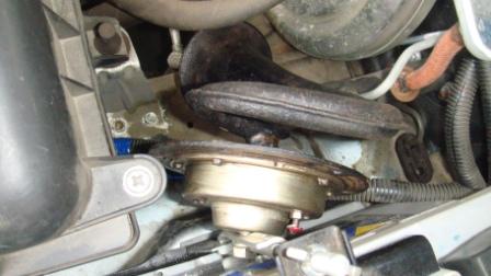

Вот и я наконец то выкроил время для установки пневмодудки,под капот ее пихать не хотел поэтому пришлось импровизировать :smile_bigsmile: .
Получилось как то так.
Компрессор поставил около воздушного фильтра,метр кислородного шланга дал достаточно простора для выбора места.
Подключил через реле,вот схема если кому поможет.
